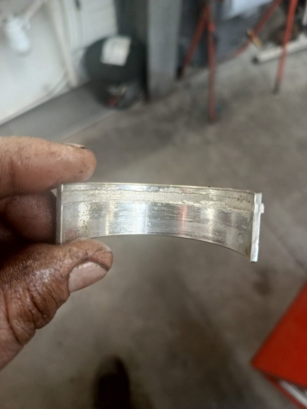

Szanowni, wczoraj wszystko było ok. Wyprzedziłem ciągnik w trybie manualnym zmiany biegów i przy utrzymywaniu obrotów na poziomie 3.5 tys usłyszałem rytmiczne stukanie przy najmniejszym dodaniu gazu. Przy pyszczeniu gazu cisza. Cisza jest również do 2 tys obrotów i na zimnym silniku przez ok. minutę. Stukanie ewidentnie spod maski, metaliczne i rytmiczne. Pojawia sie od ok 2 tys obrotów, częstotliwość wzrasta z obrotami i znika przy ok. 4 tys obrotów. Olej w normie, nie dymi, nie ma braku mocy, nie ma falowania obrotów. Zamieszczam filmik ze stukaniem. Ktoś mial cos podobnego? Panewki korbowodowe? Co sprawdzać zanim rozbiorę silnik? Cisnienie oleju? Odłączać cewki cylindrów i patrzyć czy cichnie? Dziekuje za pomoc.

Wiem, że Paweł by to załatwił, pytanie tylko czy taka jazda bedzie bezpieczna. Nie chcę nic uszkodzić jeszcze bardziej a do Opola mam 130km.
