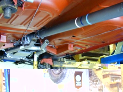

Witam . Czy ktos wie jak powinna byc zamatowana linka do hamulca ręcznego biegnąca od jednego kolo do przodu i z powrotem do drugiego kola.
Mam oryginalna linkę ale nie wiem jak ja zamatowac , Podejrzewam ze brakuje mi jaiejsc czesci bo linka jest caly czas zadluga .Sam tego nie rozbieralem tak ze nie wiem jak to wygladalo wczesniej.Wyydaje mi sie ze czegos mi bakuje w przedniej czesci po prawej stronie (pod siedzeniem pasażera ) .Czy ktos mógł by podesłać jakies zdj jak ta linka powinna byc zamatowana. Z gory dziekuje i pozdrawiam.Dawid

Hej,tu masz spod w mustangu jak powinno to wygladac,tez ten temat przerabialem,wiec i fotki sie na necie znalazly,u mnie pomogly:)pozdro

Dzieki tak myślałem ze to ma wyglądać muszę tylko dorobić jakiś uchwyt i powinno chodzić jak należny.Dość namęczyłem się z moim mustangiem i chce żeby wszytko chodziło jak należny .Pozdrawiam Dawid
