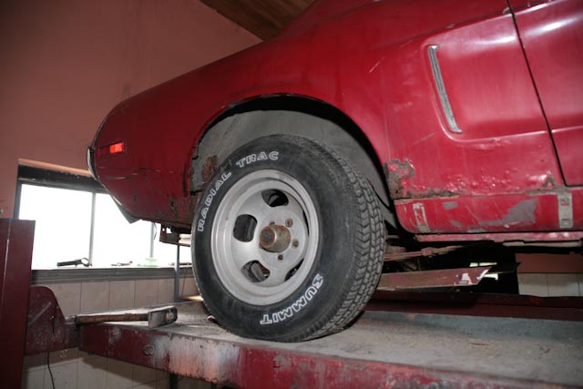

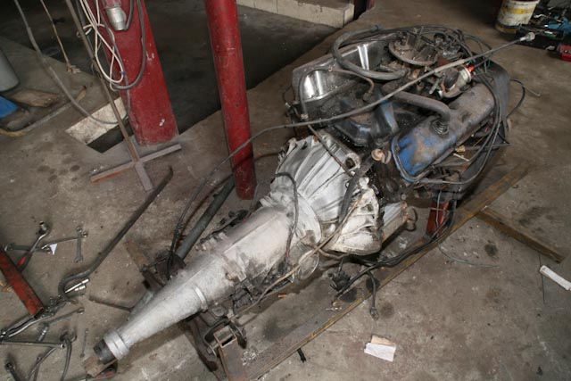

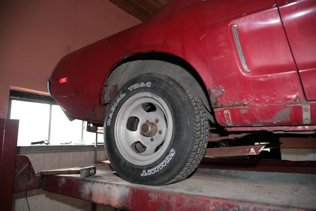

jak w temacie - naszedł czas , wybila godzina zero i mój staruszek który przestał ponad rok w garażu czekając na części z USA, majstra co by się podjął tematu i właściwą chwilę :hyhy: - opuścił ciepły ... dołek i udał się na remont. ;)
Krótka doku fotograficzna poniżej:
Z całą masą części jeszcze w garażu...
I na lawetkę...
44 letni Qń jaki jest - każdy widzi... :)
Road to...renovation!
Już prawie na miejscu.. Nowa stajnia na przynajmniej 5 miesięcy...

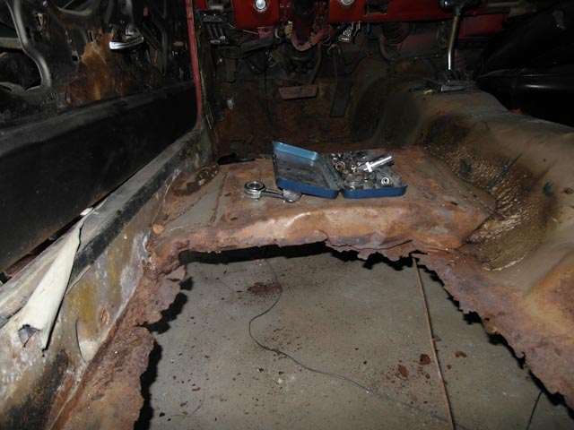

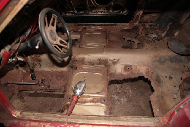

To idziemy dalej..Pierwszy gość który już podjął się zadania - zwątpił po dokładnych oględzinach auta u siebie na miejscu :mur: :cisza:
Miał być samosąd na miejscu - bo najpierw gość zwodził mnie przez prawie 8 m-cy brakiem terminów a jak już zaciągnął auto do siebie, po 4 dniach zadzwonił i powiedział że jednak się nie podejmuje :cenzura:
NIe ma jednak tego złego - pojawił się gość któy piaskuje u niego co nieco i jako pasjonat starych aut podejmie się roboty :super:

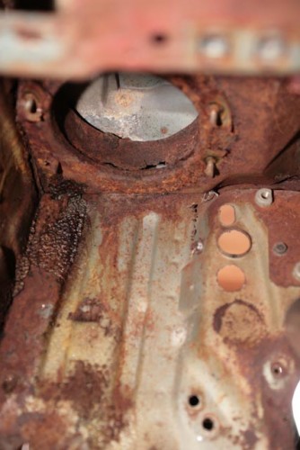

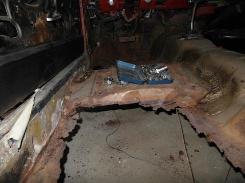

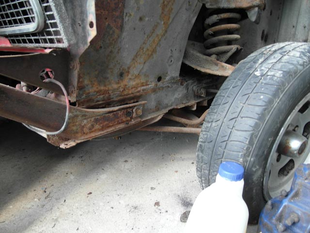

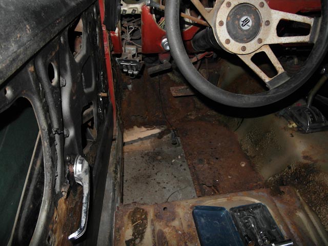

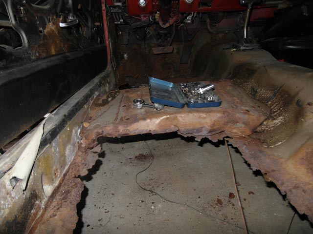

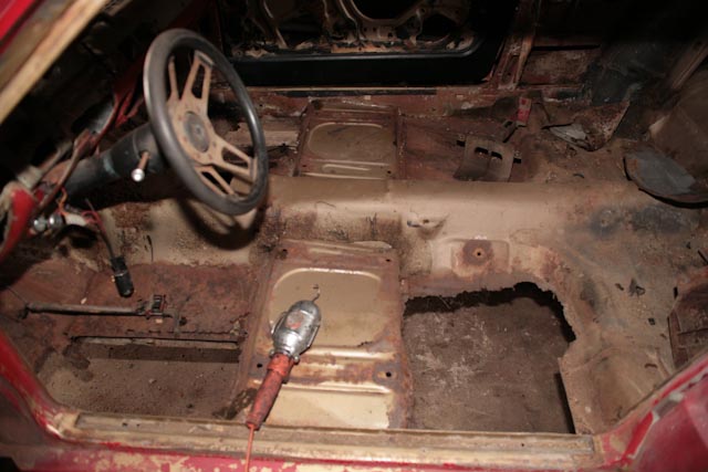

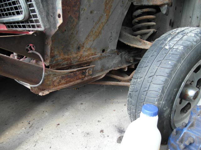

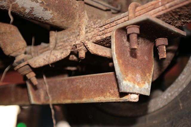

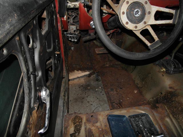

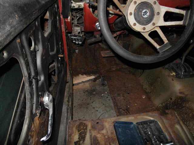

Stan auta - jak to na 44 Qnia nie z Kaliforni :kwasny: - bez rewelacji :zakrecony: NIe poddajemy się jednak łatwo i działamy :super:

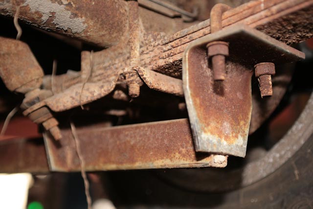

Ruda jak widać zrobiła swoje :(
I wpierdzieliła podłogę...
Część podłużnic...
I znów podłogę...
Błotniki...
I cowls'y ... Pazerna jej mać !
:cisza:
Zarumieniły się też Traction Bary :)
Wniosek krótki - auto do piachu :przestraszony: ;)
CDN...

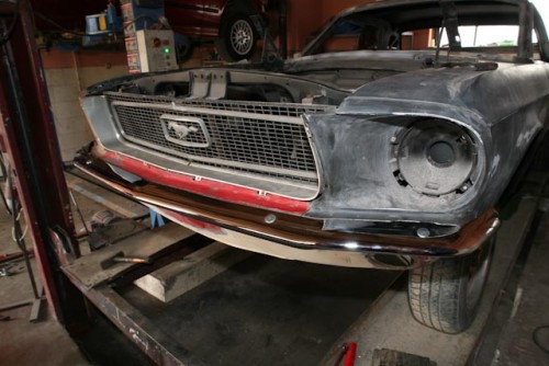

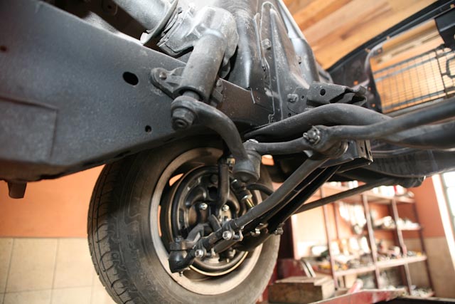

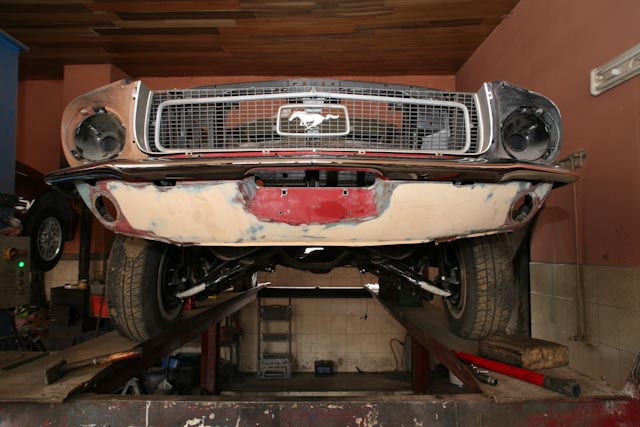

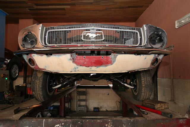

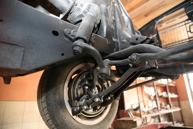

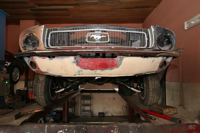

Remont trwa - czas wiec wrzucic krótkie info z przebiegu ;) Auto jest juz po blacharce i remoncie/wymianie zawieszenia. Obecnie w oczekiwaniu na podklad i lakier.
Blachy spasowane, nówki zderzaki to przedsmak finału..:)

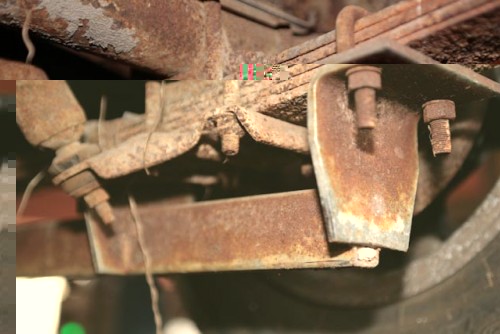

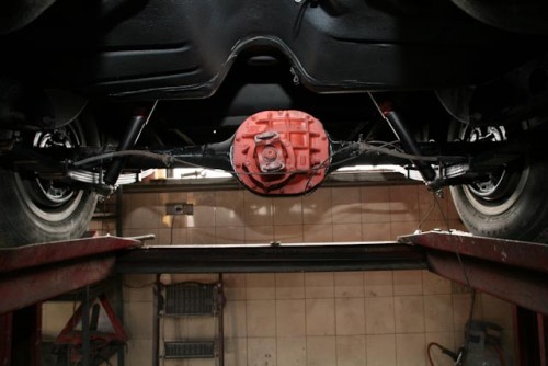

I od spodu - zregenerowany most i podwozie

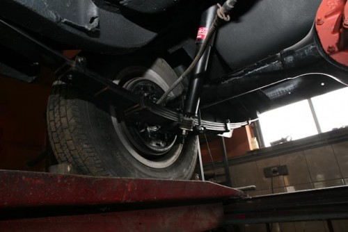

I Tylny zawias - po wymianie.
Plus przedni - po wymianie/regeneracji

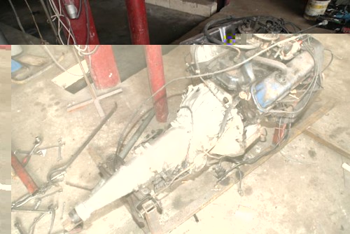

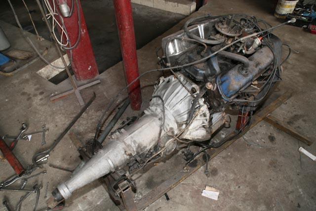

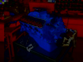

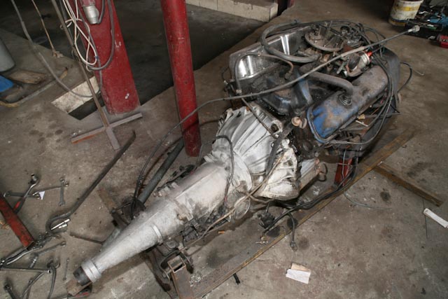

Silnik - jeszcze przed odswiezeniem.

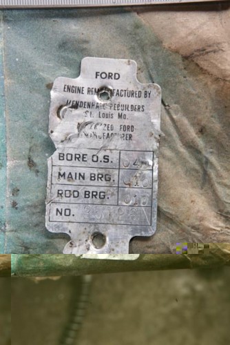

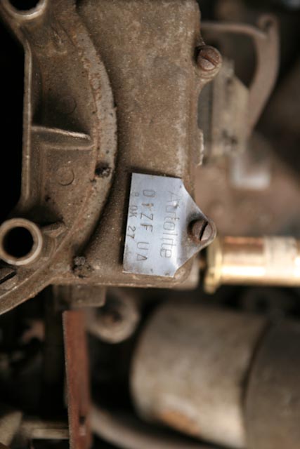

Silnik jak sie okazalo był , jak to mowią Hamerykanie " remanufactured". Pali na dotyk, ma kompresję - generalnie wymaga jedynie wysodowania, odmalowania, wymiany uszczelek i fruuuu :rotfl:

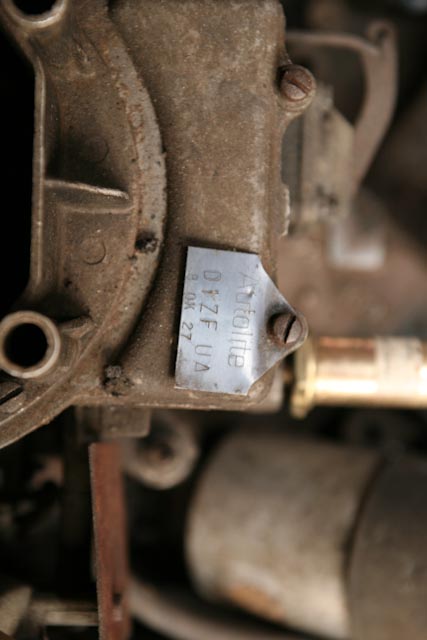

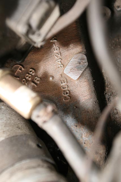

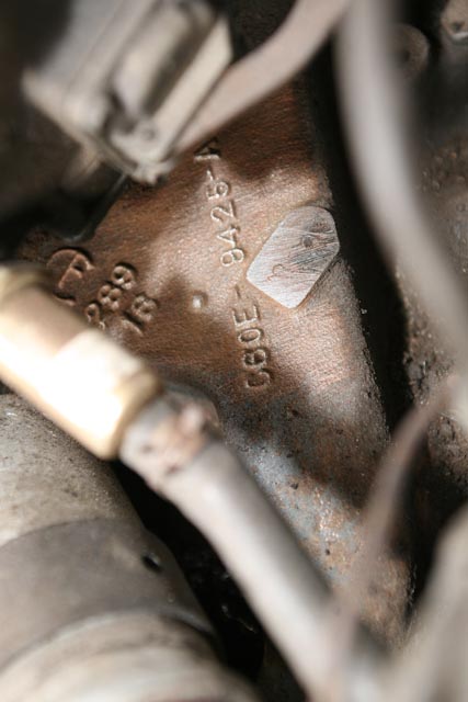

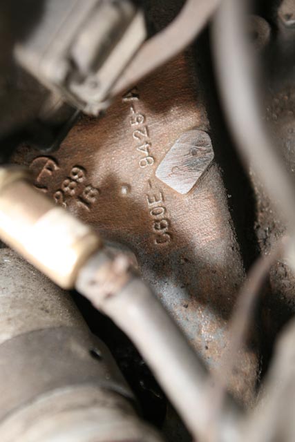

Może ktoś miał już styczność z taką tabliczką i pomoże roszyfrować :
Zdjęte z bloku silnika - pytanie kiedy ta odbudowa i na czym polegala...

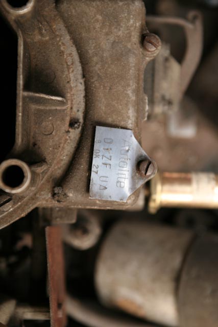

A tu oznaczenia z samego silnika, gaźnika i skrzyni - any suggestions? :padam:

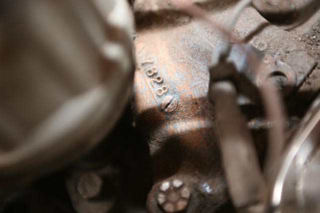

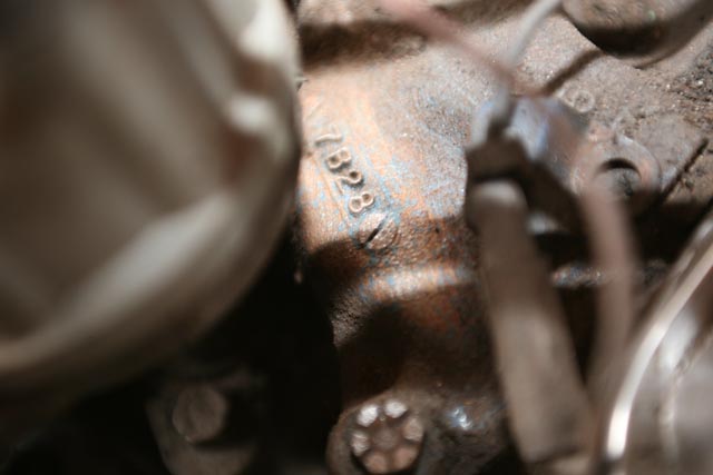

Numery z intake mainfold
Za chwilę numery z gaźnika i skrzyni...

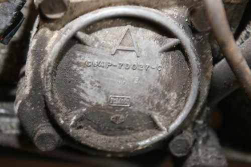

Gaźnik i skrzynia - pomoże ktoś rozszyfrować numbers...?
i na koniec nowe podłogi.. :D :D :D
Piotrek86skc
Posty: 1076
Model: coupe 1966
Kolor: signal flare red
Re: [Tomasz78] My 1968 Coupe - odbudowa
Post autor: Piotrek86skc » 2013-04-22, 06:23
http://www.mustangtek.com/FordDecode.html" onclick="window.open(this.href);return false;
http://www.mustangtek.com/FordDateDecoding.html" onclick="window.open(this.href);return false;
Masz tu dekodery, ale silnik podobnie jak u mnie z Fairlane'a albo Torino.
6t07t
Posty: 1650
Model: 1966-2008
Kolor: Silver Blue, Black
Post autor: 6t07t » 2013-04-22, 09:01
Tabliczka z remontu silnika określa wymiary naprawcze:
Cylindry +0,020"
Wał-czopy główne -0,010"
Wał-czopy korbowodowe -0,010"
Gaźnik nie oryginalny, z modelu 1971 (produkcja 1970).
Tomasz78
Posty: 262
Model: 68 coupe, 65 Coupe
Kolor: BLACK
Post autor: Tomasz78 » 2013-04-22, 11:20
6t07t pisze:Tabliczka z remontu silnika określa wymiary naprawcze:
Cylindry +0,020"
6t07t - jak zawsze nieoceniony :D :D :D :hurra:
Daty tego remontu nie da się jeszcze z tych tajnych kodów odszyfrowac ;) ?
Pomożesz jeszcze ze skrzynią i silnikiem? :padam: Biorąc pod uwagę nad/podwymiary uwzględnione przy remoncie opisnaym powyżej - co ewentualnie powinienem zamawiać teraz ( jakie wymiary)?
I czy części typu pompa wody, termostaty itp do tego silnika będą pasowały od Fordowskiego 289 do Mustanga?
stang67
Posty: 1460
Model: 1967 Mustang A-code
Kolor: Candy Apple Red
Post autor: stang67 » 2013-04-22, 14:33
Tomasz78 pisze:
Cylindry +0,020"
Myślę że tłoki na 040 a panewki 020 (zależy jak wał wygląda i jak cylindry - trzeba obejrzeć dokładnie - może nie trzeba szlifów, a może jeszcze większe)
Daty remontu nie ma.

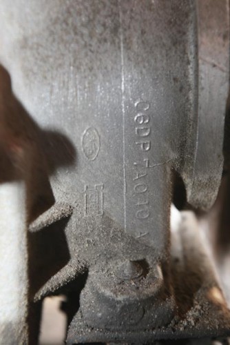

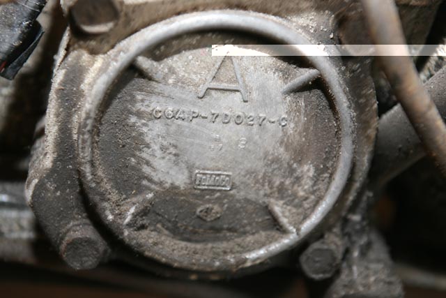

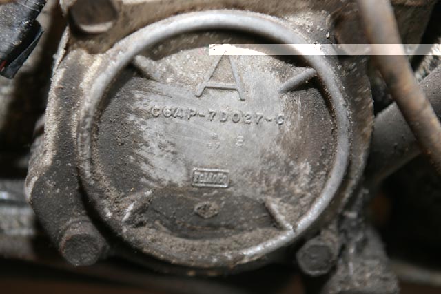

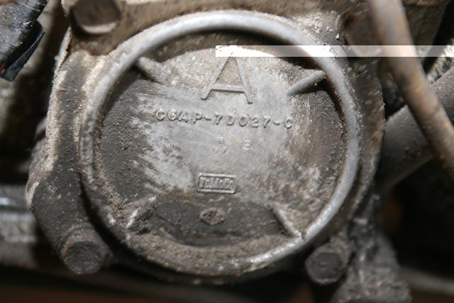

Panowie, wracam z tematem skrzyni biegów.
Pomoże ktoś rozszyfrować te oznaczenia?
C6AP-7D027-C oraz C6DP-7A040 ??
Flywheel ktore tam siedziała ma jak się okazało 160 zębów -a obydwa rozmiary forda są inne 157 lub 164 zeby :zalamany:
Stoję uziemiony ze skladaniem bo koło które zamówiłem ma 157 zębów i nie mogę spiac skrzyni...
Dodatkowo w CJP czy każdym innym sklepie w USA maja koła 157 lub 164 tooth :szok:
Jaka skrzynia miała 160 zębów i gdzie tego szukać??
Wyczytałem właśnie na allformustangs ze wczesne V8 z C4 miały właśnie flexplate'y ze 160 zębami i ze ponoć są one zamienne z tymi 157-oma zebnymi ;)
http://www.allfordmustangs.com/forums/c ... plate.html" onclick="window.open(this.href);return false;
ktoś próbował takiego swapa? Niby to tylko 3 zeby ale może aż 3...

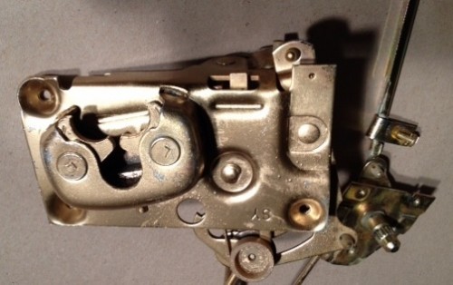

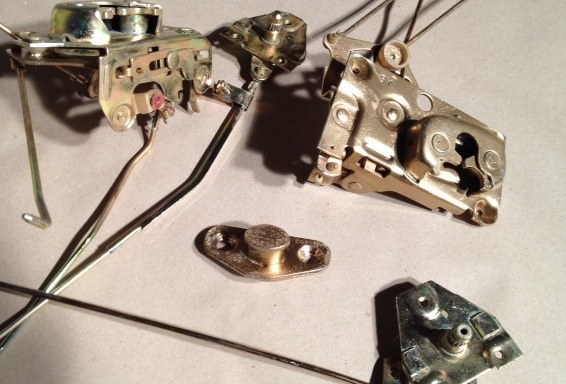

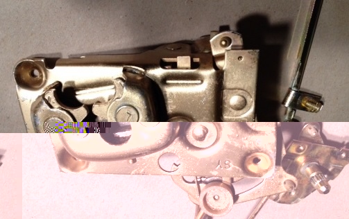

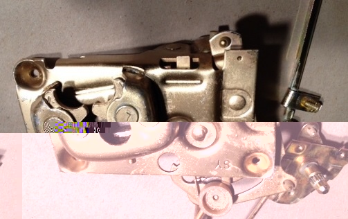

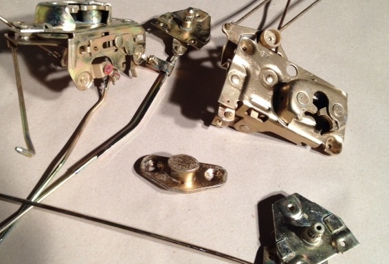

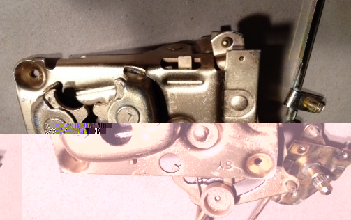

Odebrałem dziś zamki po cynkowaniu :D aż trudno uwierzyć ze mozna tak zreanimowac 40 letni metal... ;)
Mała rzecz a cieszy...;)
Piękny;)
yoozeq
Posty: 1357
Model: 68,69,69, ..?
Kolor: ładny
Post autor: yoozeq » 2013-11-26, 10:04
Super !!! Ja właśnie swoje mocze w ropie i później też daj w ocynk i jak tak wyjdą to będzie bajka :)

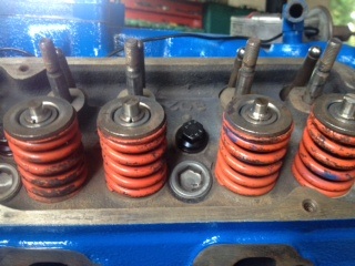

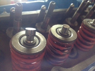

Auto jest juz po pełnym lakierze, teraz kończy sie składanie silnika ( jednak pojdzie 302 ) po odbudowie i wynikl taki to problem :

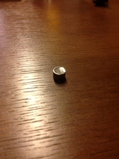

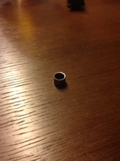

Na zaworach wydechowych ( a właściwie koncowkach ich trzonkow) idą takie oto 'nakladki' , ktore troche sie juz powycueraly od dzwigienek i czas je zmienić... Pytanie co to za ustrojstwo i gdzie to dostać ? Po co było zakładane ? Dwa inne silniki 289 ktore mam nie maja takich bonusow a i jak ludzikow z forum popytalem to nikt nie wie o co biega... Czyżby to specyfika 302 czy jak?
Zawor
Wydechowy
Nadmienie, iz twarde to cholestwo ( mierzona twardosc ponad 40j.)... Da sie to gdzies kupić czy tylko dorabianie?
Czym skutkować moze złożenie tego z takimi delikatnie wyrobionymi? ( silnik jest po kompletnym remoncie, z ńowym walkiem, tlokami, po szlifach itp.)
Drażni mnie to strasznie, bo silńik cały juz niemal gotowy
I chce go osadzić zeby dorabiać układ wydechowy i działać dalej a to mnie wstrzymuje...
Ktoś, cos pomoże ???;)
