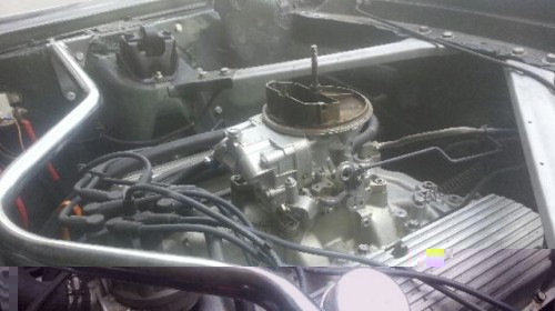

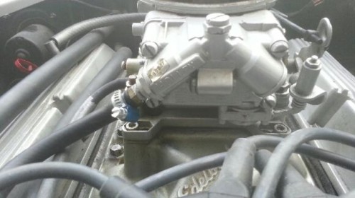

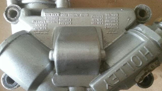

Muszę wymienić stary gaźnik na nowy - ale nie wiem który dobrać ?
Wiem że potrzebuję gaźnik z automatycznym ssaniem. Tylko który to w CJPony ?
obecnie mam ten ;-)
							GAŹNIK JAKI DOBRAĆ ;-)

Re: GAŹNIK JAKI DOBRAĆ ;-)
Holley 4412

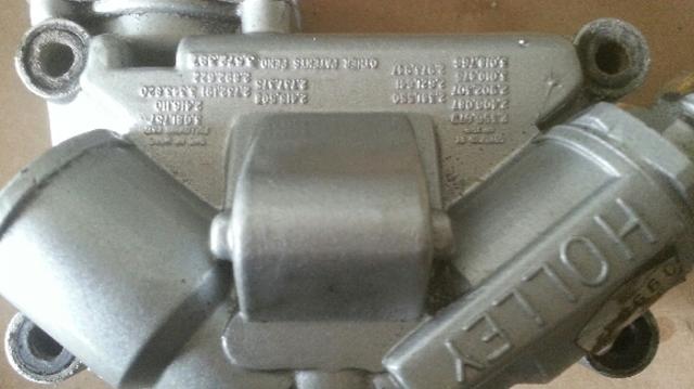

Ponieważ sporo ludzi tu zagląda więc dopiszę - Holley 4412 2V dostępny jest standardowo w wersji z ssaniem ręcznym. Trzeba dokupić upgrade na elektrYczne ssanie  automatyczne. Składa sIę z 2 częśći, Jak podłaczyć wyślę na maila.

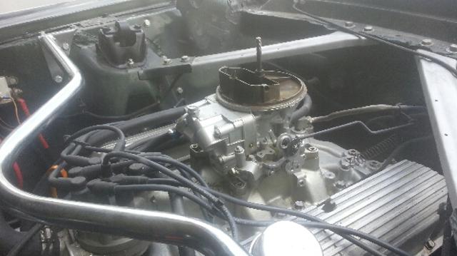

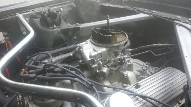

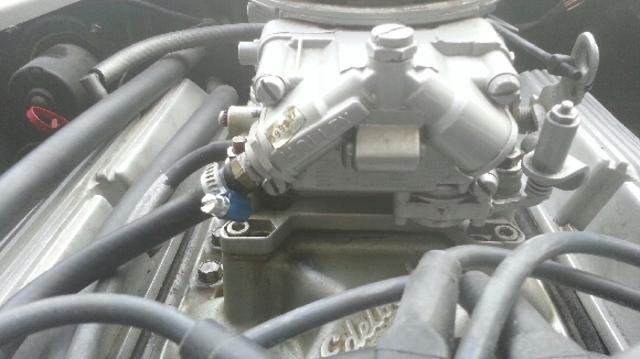

Tak po troszku ogarniam temat. Załozony mam oryginalny gaznik Motorcraft ale oddziedziczyłem jeszcze wraz z powozem ze 3 inne. Najbardziej zainteresował mnie Holley 4V 650cfm. Jak ulał pasuje do silnika. Jest jeden problem - manualne ssanie. Wiem że sa upgrade na ssanie elektryczne. Jednak coś mi nie pasuje. Na manualnym ssaniu wyciągając ciegło zamykam przepustnicę. Po rozgrzaniu otwieram ja recznie cięgłem I zostawiam otwartą. Podczas ponownego uruchomienia silnika (zimnego) cofam ręcznie przepustnicę do pozycji "zamknięta" I odpalam silnik. W przypadku ssania elektrycznego lub na ciepłe powietrze czynność ta dokonywana jest automatycznie. No I fajnie tylko, że gażnik ze ssaniem manualnym ma zapadkę która po "schowaniu" ssania stawia przepustnice do pionu. Ręcznie jestem w stanie zresetować przepustnicę powietrza do pozycji "zamknięta" ale automat nie jest tego w stanie dokonać. Tak więc ponowne uruchamianie silnika na "zimno" odbywa sie na przepustnicy w pozycji "otwarto"
Ktoś sie już starł z tym problemem?
