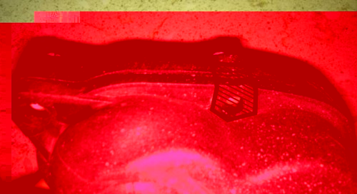

tom.tom pisze:Adasławie mój drogi, a czy z tym rozwalonym silnikiem nie ma obudowy termostatu - tej co kupiłeś sobie, czy przełożyłeś ją do nowego silnika?
Niestety nie pamiętam, czy w tym moim uszkodzonym silniku jest obudowa w stanie nadającym się do użycia. Mirmala poprosiłem, żeby z tego silnika wymontował głowice, bo ponoć tylko to jeszcze stanowi jakaś wartość. Nie wiem, czy Mirmal te głowice wymontował (a resztę wyrzucił) lub przełozył do nowego silnika.
Ja też miałem kiedyś uszkodzoną obudowę termostatu. Było to moje chyba najdłuższe unieruchomienie konia - trwało chyba ponad miesiąc :( Powodem było to, że tę obudowę kupiłem na ebay w USA i dłuuuugo do mnie szła :(
Tom.Tom
Posty: 1309
Model: X-CHARGED
Kolor: bordo + czarny mat
Lokalizacja:: Trójmiasto
Re: Pomocy problemy z obudową termostatu
Post autor: Tom.Tom » 2013-07-01, 17:54

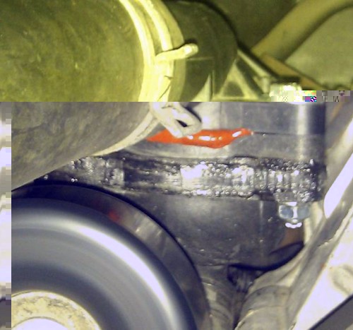

Byłem dzisiaj u spawacza z obudową. Odskrobał kawałek, podpalił, popatrzył jak się pali, sztachnął się dymkiem, polizał - "Poliwęglan" - stwierdził z miną fachowca - "Da się pospawać".
Powiedział, że żadnego klejenia i silikonowania, bo mu chemię zaburza ;)
Tak to pięknie wygląda (no może z tym "pięknie" to przesada...) - obspawane jest dookoła na łączeniu, gdzie było pęknięcie - koszt 50zł. Idę zaraz montować...

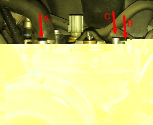

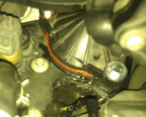

Po pierwszym założeniu ciekło spod górnej obudowy - podejrzewam, że to przez ruszenie starej uszczelki od termostatu bez jej wymiany. Niestety minus mojego rozwiązania z tymi dodatkowymi śrubami na wylot (A, B, C) jest taki, że przy założonej obudowie nie da się zdjąć samej górnej części, bo do nakrętki od śruby C nie ma od dołu wystarczającego dostępu, żeby ją przytrzymać i odkręcić śrubę C od góry. Trzeba było wymontować znowu całość. Na uszczelkę od termostatu dołożyłem czerwonego silikonu i dodatkowo wokół górnej części i skręciłem od nowa. Po kolejnym montażu, już bez nakrętki od dołu na śrubie C (nakrętki zostały na A i B) okazało się, że niestety cieknie z dołu otworu od śruby C. Prawdopodobnie rozwarstwienie dochodzi od środka do tulei w której jest śruba C.
Zdemontowałem więc całość znowu (teraz już zamkniętymi oczami to robię :hyhy: ) i spróbuję zawieźć jeszcze raz do kolesia, żeby zaspawał tylko od dołu dokładnie otwór C. Potem wkręcę od góry oryginalną krótszą śrubę C na czerwony silikon albo klej do uszczelniania gwintów. Jak to nie pomoże, to się poddaję...

Jednak już nic nie spawałem - założyłem z powrotem trzecią śrubę przelotową "C" z nakrętką od dołu i dodatkowo dołożyłem silikon z góry i dołu.
Wygląda na to, że dolna część obudowy jest szczelna. Troszkę się ślini spod górnej, pomimo dodania silikonu, ale to podejrzewam dlatego, że jest stara uszczelka na termostacie, która nie wyglądała najlepiej...
Mam nadzieję, że wytrzyma jazdę po mieście do czasu, kiedy przyjdzie cały nowy komplet. Póki co śmigam z baniakiem wody demineralizowanej w kuferku ;)

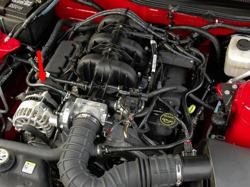

Kończąc moja przygodę z naprawą obudowy termostatu - da się! ;) Oczywiście zamówię cały komplet nowy. Żeby wyeliminować drobny wyciek, który był i powodował też zapowietrzanie się układu, nietrzymanie ciśnienia i wywalanie wody, musiałem dobrać uszczelkę termostatu. Teraz nic nie cieknie.
Ważna uwaga jest taka, że odpowietrzenie V6, która nie ma specjalnie do tego zaworu jest wcale niełatwą sprawą. Ja musiałem robić to kilka razy - aż do momentu, kiedy poziom wody w zbiorniczku wyrównawczym przestał się zmieniać po nocy (spadał) i tuż przed włączeniem się wentylatora (rósł a po włączeniu wentylatora spadał).
można adaptować ta procedurę.
Zastanawiam się, czy nie zainstalować sobie odpowietrznika na rurce zasilającej nagrzewnicę, która wydaje się być najwyższym punktem:

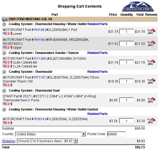

jestem na etapie zamawiania nowej obudowy i wole sie dopytac co jeszcze do tego zamowic?
na pewno obudowa + termostat. ten sensor co jest w tej obudowie tez zamawiac nowy?
uszczelke termostatu i uszczelke od obudowy pewnie tez trzebaby zamowic bo to chyba osobno sprzedaja nie?

no znalazlem tez taka ale co z tym sensorem? trzeba nowy kupic? czy stary da sie przelozyc?
Tom.Tom
Posty: 1309
Model: X-CHARGED
Post autor: Tom.Tom » 2015-04-01, 14:15
powinien się dać - on jest z tego co pamiętam na wcisk i zabezpieczony blaszką - kręci się swobodnie, ale musisz uszczelkę przy okazji tez wymienić.

Post autor: Tom.Tom » 2015-04-01, 16:59
Tak w tej części DORMANa jest termostat: http://www.rockauto.com/catalog/moreinf ... 501&jpid=3" onclick="window.open(this.href);return false;
ale moim zdaniem na pewno nie ma czujnika temperatury - widać na zdjęciu, że jest pusty otwór na niego
