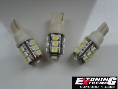

Dual znaczy podwójny.
Dark Red Tak masz rację w 100% są tak zaprojektowane by spełniały dwie funkcję w przypadku hamowania świecą na biało a podczas włączenia kierunku przy równoczesnym hamowaniu zaczyna migać na Bursztynowo
Wykluczam montaż tej żarówki led we wstecznym,z powodu zbyt małego gniazda w5w w światłach cofania modelu S197
Te na fotce w5w jak widać są o wiele mniejszych od dual led
Koral te z mojego linku będą pasować i przebiją kolor czerwony w kierunkach z tyłu.
Kaes ma takie same u siebie w koniku zapytaj go !
