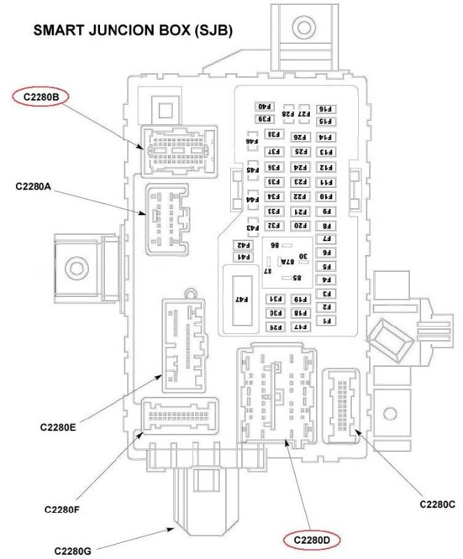

Przerobiłem światełka tylne w swoim koniku i niestety mam mały problem w momencie gdy włączam światła lub kierunki a silnik jest włączony pojawia sie komunikat check fuel cap oraz check huel sysstem i silnik gaśnie. Dodam że światła się nie włączają.
Sprawdziłem SJB połączenia według schematów Caniggi i wszystko wygląda ok.
Caniggia please!!!!!!!!!!!!!! jakąś podpowiedź! co może być trafione.
Mam wszędzie normalne żarówki sterowane przekaźnikami. Sygnał do tylnych kierunków pociągnięty z przednich. Dodam że kierunki mam na osobnych żarówkach sterowanych modułem do sekwencji wmontowanych w tylne lampy.
pozycje przekaźnik sterowany z sjb , stop przekaźnik sterowany z klapy

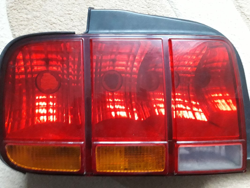

W moim mustangu tylne lampy były już przerobione przez poprzedniego właściciela. Działają w taki sposób: postojowe tył bez zmian, stop na 2 skrajnych sektorach, na wewnętrznym przeciwmgłowe tył, cofania też bez zmian, kierunki zostały wyrzeźbione w miejscu odblasków. Zamiast czerwonych szkiełek są wstawione pomarańczowe a z tyłu doklejone odbłyśniki z jakiegoś audi wraz z konektorami. Odblask jest naklejony na zderzaku. Wiem, że to typowa rzeźba ale na razie to zostawię. Te potrójne, wielkie postojowe z tyłu to połowa uroku tego auta.
Z przodu mam wstawione postojówki wewnątrz obudowy lampy a obrysówka miga razem z kierunkiem przez co kierunek jest widoczny z boku auta.
