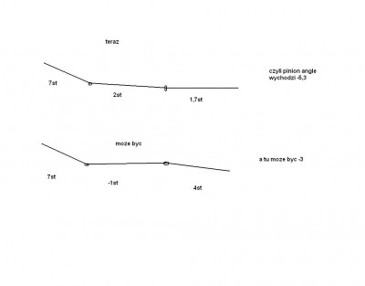

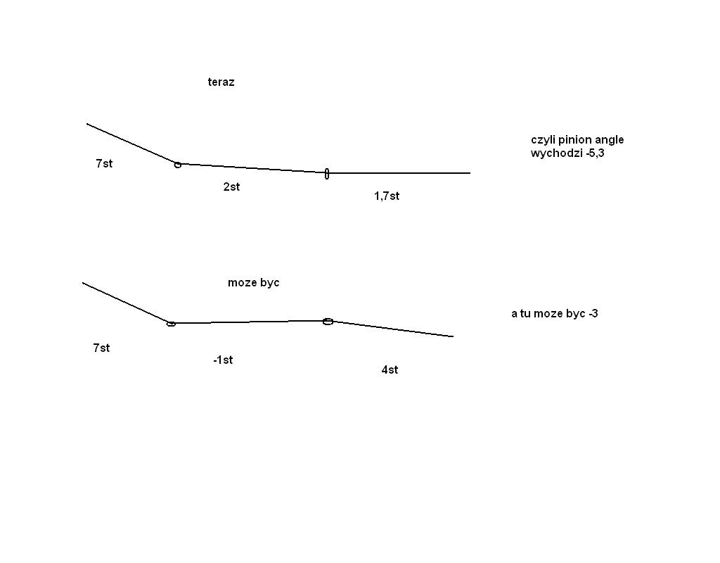

thnx, poczytalem, czyli wg tego musialbym zrobic jak na drugin rysunku na dole by wyszlo, co nie za bardzo mi sie podoba..., b owal bedzie szedl do gory, czyli przy depnieciu w sumie pojdzie jeszcze bardziej i bedzie git.
caly problem w mierzeniu tego typu jest taki ze kat na u-joincie wyjdzie mi wtedy okolo 9 stopni z przodu i ok 6 (oba na -) z tylu, a wtedy U-Jointy sie rozpiernicza w drobny mak. Muszą myć oba w zakresie 1-3st, mogly byc nawet na -, ale oba wazne.
to wlasnie pokazuje, ze ustawianie samego pinion angle bez ustawien katow pomiedzy walem a pinionem i walem a walkiem ze skrzyni to nie jest dokladna droga.

to calkowicie sie zgadza, tylko nikt nie mierzy podj jakim katem dzialaja krzyzaki, a to podobno ma mega znaczenie przy wyzszych predkosciach obrotowych. jak kat krzyzakow przy skrzyni i przy wale nie jest taki sam, kreca sie one (czy jakos tak) z roznymi predkosciami, bobiac roznice pomiedzy predkoscia obrotowa na wyjsciu ze skrzyni a wejsciu na wal, nie mowiac juz o ich max predkosci bez wibracji vs ich kat (i tak rowny dla obu).
wynika z tabelki ze dla 1500 rpm kat 11,5 nie bedzie powodowal wibracji, a juz dla 5000rpm wiekszy jak 3,2st bedzie ja powodowal.
u mnie te katy wychodza -3 i 0,3, czyli teoretycznie sa w tej tolerancji dla 5k rpm, ale maja przeciwne znaki, czyli roznica pomiedzy nimi to 3,3st, gdzie dopuszczalna roznica to max 1st.
mam wrazenie ze wlasnie z tego konkretnego powodu v6 ma ograniczenie dla 185:)

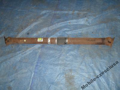

Wal Napedowy Mustang S197
Oprócz ustawienia kata duza wada stosowanych walow jest ich waga ( S197 ).
http://www.cherod.com/mus...driveshaft.html
Warto takze :Wal Aluminiowy lub Karbonowy.
Fidanza 3,5-calowy aluminiowy wał napędowy do 2005 r. i do Ford Mustang
Najsłabsze Ogniwo - Najsłabsze ogniwo między silnika pojazdu i jego koła jest wał napędowy. napędowe Fabryczne waly Moga łatwo zarządzać kilkaset Mechanicznych koni, ale ograniczenie fabryki odnosnie oszczednosci tu sa gora..Na szczęście, ROZWIĄZANIA ma Fidanza - nowe Wały napędowe aluminiowe 2005-2007 Ford Mustang (GT, Shelby GT500, 5-6 prędkości).
Fidanza zaprojektowal wal o srednicy 3,5". Dedykowane sa dwa rodzaje do mocy (#586486) 600 KM i (# 586489) 900 KM. Nowy wal dla zwiekszenia stabilnosci obrotowej wazy zaledwie 16 kg 32 lbs. fabryczny dla porownania okolo 25 kg. Nowe waly eliminuja takze problem drgan i efektu wieszaka podczas gwaltownych przyspieszen.
Dostepne sa takze stalowe 3" takze do takich mocy - 20kg.
