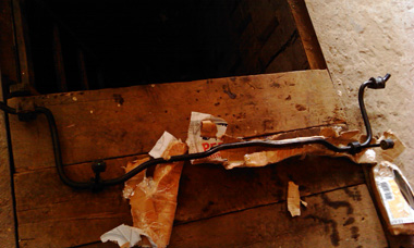

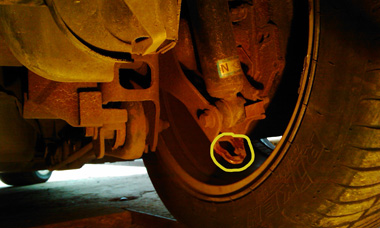

Maciej w naszych V6 poza samym drążkiem stabilizacyjnym jest wszystko aby takowy zamontować z małym problemem, a mianowicie samo miejsce na zamontowanie drążka przy amortyzatorze jest zagięte, nie wiadomo czemu. Fotka nr 1( już po wyprostowaniu) wystarczy użyć 2 kg młotka ,odpowiednio trafić i będzie git.

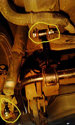

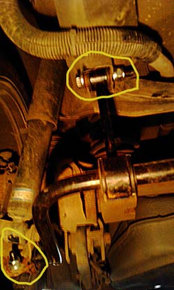

Następnie pozostaje pozakładać utwardzone śruby (foka2)zakręcić i jazda.
A sama jazda jest już zupełnie inna niż ta przed montażem.
fotka 1.jpg (65.04 KiB) Przejrzano 7924 razy
