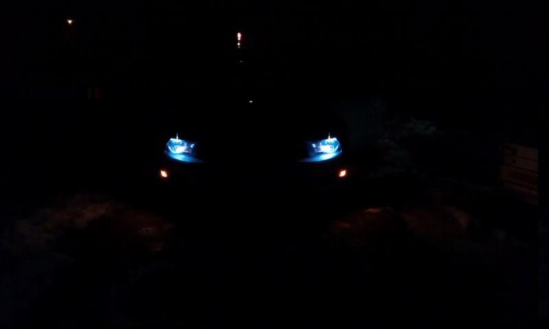

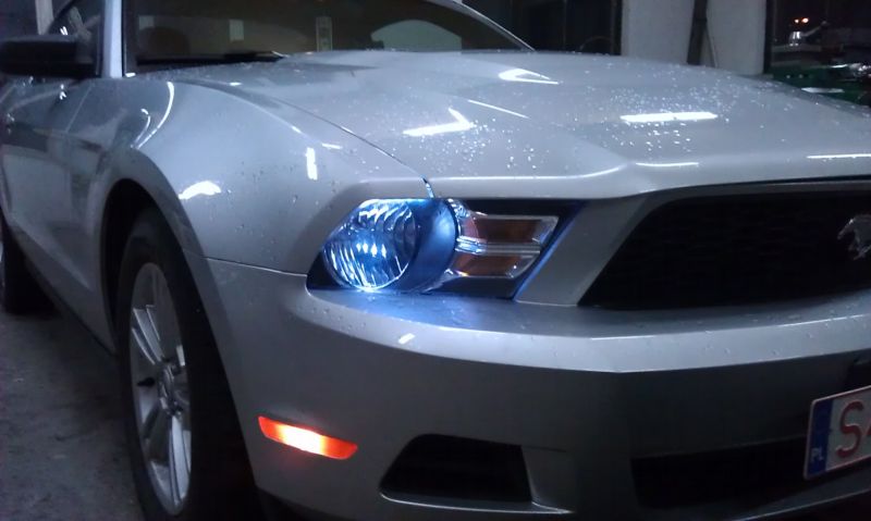

Przerobione światła 2011:
i przód na zdjęciach bez wiercenia lamp i demolki
olo33
Posty: 39
Rejestracja: 2011-07-30, 10:40
Model: mustang 2011
Kolor: srebro
Re: Przerobka tylnych swiatel - kompletne schematy
Post autor: olo33 » 2012-02-25, 10:45
Polecam. Super efekt. Pełen profesjonalizm:)
