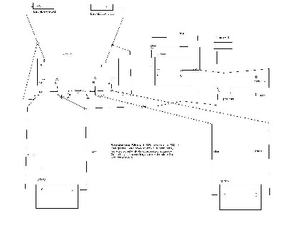

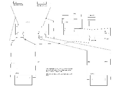

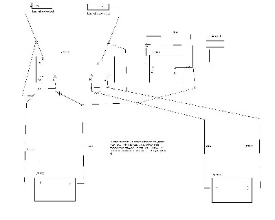

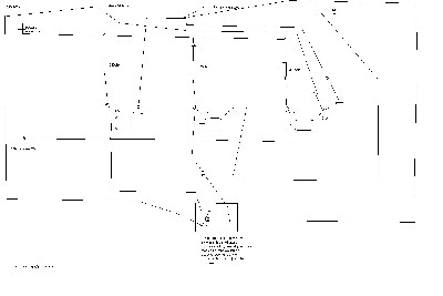

w koncu udalo mi sie przygotowac kompletny schemat przerobek swiatel tylnych wraz z przerobka SJB, mysle ze nikomu wiecej sie juz nie spali. Rozmowa byla w roznych tematach, teraz bedzie wszystko w jednym miejscu.
Przerobka daje efekt taki:
choc mozna ja wykorzystac do zrobienia innych wariantow.

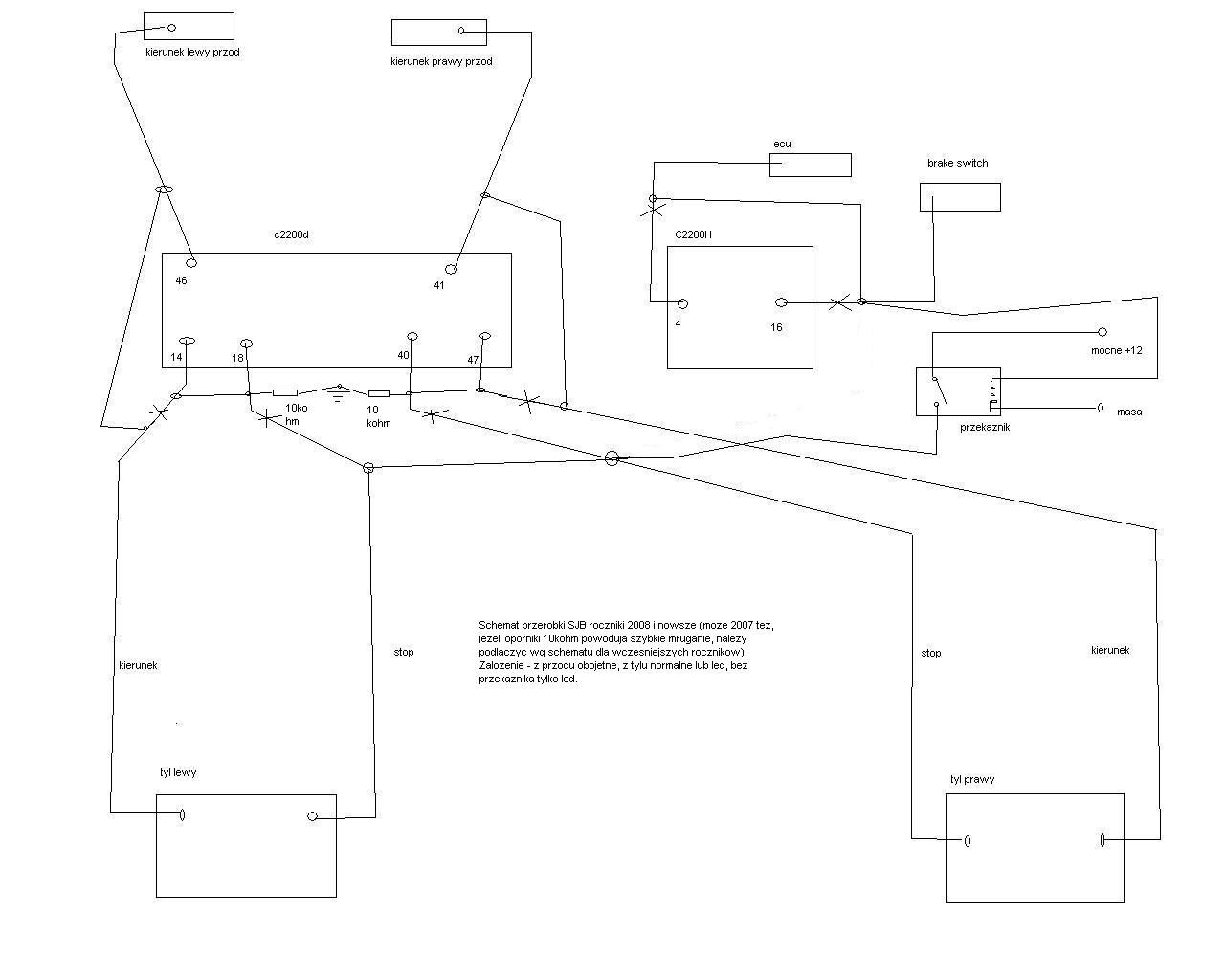

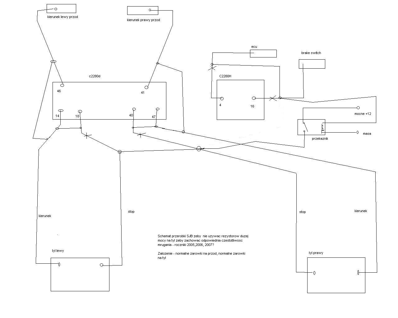

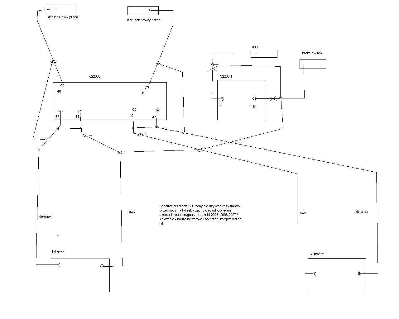

Przerobka SJB dla wariantu normalne zarowki w kierunkach przednich, tak aby nie uzywac rezystorow duzej mocy, cala przerobka jest bezposrednio przy dwoch wtyczkach SJB oraz bezposrednio przy lampach. Zalaczylem kilka schematow w zaleznosci od wariantu.
Nowsze sterowniki sa na tylne lampy przygotowane pod ledy, sprawdzic mozna przed przerobka, jak wlozymy zarowki led na tyl, powinny mrugac normalnie.
Tu opisuje wersje przed 2008 z normalnymi z przodu i LED z tylu:
wyjscie z SJB na prawy tył (dwa przewody od prawego i srodkowego odblasku odpowiadajace za stop/kierunek trzeba zmostkowac do przedniego prawego kierunkowskazu,
z tego samego mostka pociagnac kable do kierunkowskazow tylnych.
to samo z lewa strona.
czyli pin 41 wtyczka C2280d (wyjscie prawy kierunek przod) zmostkowac z pinami 40 i 47 w tej samej wtyczce. kable z pinow 40 i 47 idace do tylnych swiatel obciac i wykorzystac do puszczenia jednym sygnalu stop, drugim kierunku.
pin 46 wtyczka C2280d(wyjscie lewy kierunek przod) zmostkowac z pinami 14 i 18 w tej samej wtyczce, kable z pinow 14 i 18 idace do tylnych swiatel obciac i wykorzystac do puszczenia jednym sygnalu stop, drugim kierunku.
stop (jezeli ledy to bezp., jak nie to przez przekaznik) z trzeciego stopu, tylko teraz trzeba zrobic taki myk, zeby odlaczyc sygnal stop z sjb, odlaczyc sygnal stop pomiedzy sjb a ECU, i bezposrednio puscic sygnal z czujnika stop do ledow na tyl i do ECU. Do ECu tez musi isc sygnal STOP do wylaczenia tempomatu, co prawda jest drugi wylacznik tempomatu przy stop, ale dziala awaryjnie przy duzo mocniejszym nacisnieciu.
EDIT,To nie dotyczy modelu 2008 i 2009, nie trzeba odcinać stopu.
sygnal do ECU to pin 4 wtyczka C2280h, powrot z czujnika stop to pin 16 wtyczka C2280h.
dla jasnosci, obcinamy kable z pina 4, pina 16, laczymy je razem i dopinamy do nich tylne swiatla stop.
Korzystalem ze schematu 2005 rok, zanim zaczniemy przerobke, nalezy sprawdzic czy na tych samych pinach w nowszych rocznikach sa odpowiednie sygnaly zeby miec pewnosc. w 2006 sa te same, 2008 tez.
lampy tylne:

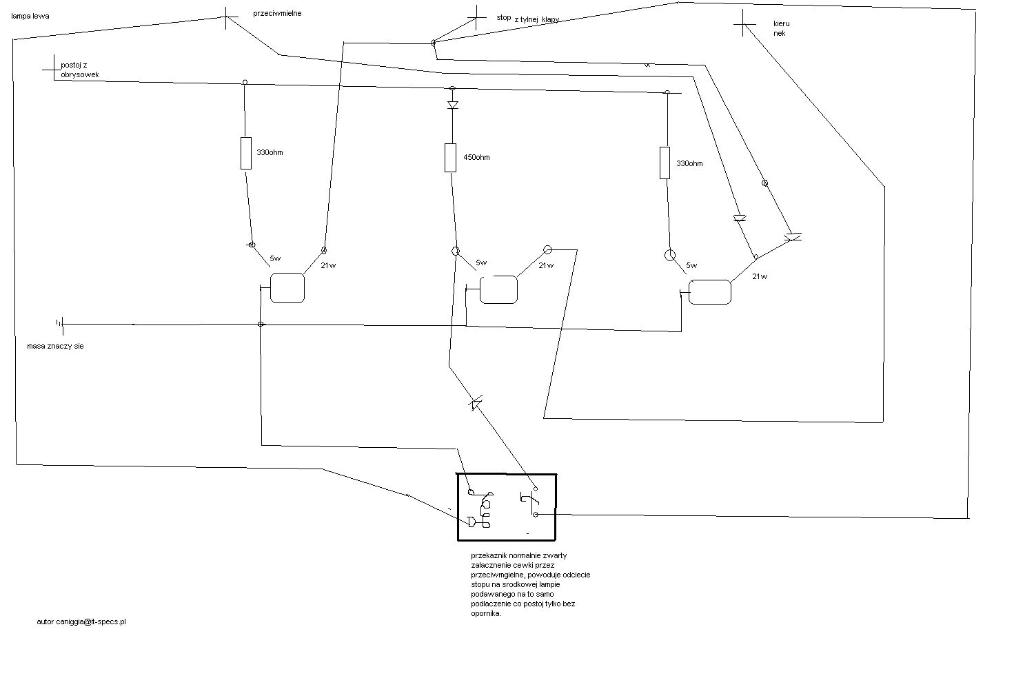

sumarycznie - mam teraz 6x postoj, 6x 2stop 2x przeciwmgielne - jak wlaczaja sie, to wylaczaja stop na srodkowym, wsteczne zostalo na miejscu. na srodkowym jak wlacza sie kierunek, to rozlacza na niej postoj i stop (funkcja samej zarowki).
elementy uzyte 6x opornik 330ohm (aby zrobic wieksza roznice w natezeniu pomiedzy postojem a stopem), 2x opornik 120ohm (do zarowki nowej, aby wyrownac natezenie do pozostalych - jest jasniejsza), 8xdioda prostownicza, 2 razy przekaznik od odlaczania stopu na srodku. Postojowe nalezy podlaczyc z tylnych obrysowych, bo tam sterownik nie sprawdza zarowek.

nie, najmniejsze takie zwykle male, tam nie ma duzego pobory, kilka miliamper.
Kup sobie najlepiej po jednym 100,200,300,400 omow i dopasujesz doswiadczalnie.
U jak jak dopasowalem tylne zeby rowno swiecily na postoju to 450ohm na ta dwukolorowa zarowke wyszlo i tyle mysle bedzie Tobie potrzebne.
z tylu to zalezy jakie masz 2 pozostale, u mnie po 330ohm bylo potrzebne zeby byla roznica /stop/postoj i zeby rowno swiecily.

cannigia, jako laik mam kilka pytań bo zacząłem to rozkminiac na własną rękę a nigdy nic przy samochodzie nei zrobiłem i nie wiem czy czegos eni z..bałem ![Kwadratowy :]](./images/smilies/splash.gif)
pierwsze co do oznaczeń:
C2280d - nigdzie ani na tych wtyczkach ani na tym całym SJB nie znalazłem takiego oznaczenia, ale może ja ślepy jestem - nie wykluczam, doszedłem do wniosku ze to musi być to co w linku poniżej w żółtym kółku:
http://picasaweb.google.com/bardt.dreis ... 8425098690
jeżeli to nie to to jestem debilem i pociąłem instalacje bez sensu
, ale myślę ze trafiłem bo odcinając te przewody odpowiedzialne za kierunkowskazy , bo te przestały skutecznie działac ![Kwadratowy :]](./images/smilies/splash.gif)
teraz mam pytanie co znaczy zmostkowac piny 40, 41 i 47?
http://picasaweb.google.com/bardt.dreis ... 5098678834
ja jako lamer próbowałem każdej konfiguracji łączenia przewodów - ale tylko coś takiego jak na schemacie poniżej dało jako taki efekt , jak łącze trzy przewody to podczas kierunku zaczyna mi migotac ring:
(tych górnych celowo nei oznaczałem bo juz nie pamietam który jest który, a robiłem to jak bylo dosc ciemno wiec sprawdzę jutro ... )
http://picasaweb.google.com/bardt.dreis ... 2677301778
jedyne co wydaje mi się dziwne to dwa sterczące przewody od pinów od strony wtyczki, z którymi nei wiem co zrobic, zakleic
? i zostaje mi jeden kabel do tylniego klosza - rozumiem ze do niego bede mial podlaczyc stopy ( ale moze zle kombinuje
na chwilę obecną sytuacja wygląda tak, że mam z tyłu w dwóch komorach każdego klosza działające pozycje, a w jednym kierunkowskaz. Nie mam stopów, ale rozumiem, że mam to pociągnąc ze srodkowego, tylko tu pojawia sie kolejne pytanie, która wtyczka to jest C2280h, bo też nigdzie tych oznaczeń nie mogę znaleźc.
jak ktos ma jakies porady co dalej bo jutro zabieram sie za podlaczenie stopu to bede wdzięczny - i czy to co zrobiłem jest bezpieczne dla tego całego SJB czy cos popierdziliłem
z góry dzieki wielkie i pozdro

stop|kierunek|pozycja ______ pozycja|kierunek|stop
teraz mam takie pytanie po pierwsze chce trzy pozycje, wiec jesli na obrysówkach eni ma kontroli napięcia to chce sie dostac do obrysówek, ale dzis patrzylem jak to zrobic i za chiny nie wiem jak sie tam do nich dostac... ale rozumiem ze mam sie do nich podpiąc z pozycjami, na tych lampach, na których ich nei mam. Co do Stopów to chetnie chciałbym zeby bylo ich jak najwiecej, ale boje sie podpinac tyle zarówek pod to biedne swiatło w klapie, chyba ze ledy sa tak nieszkodliwe ze na luzaku tak mozna? Da sie tak Czy muszę omijac to SJB jednak
jakby ktos mogł pomóc albo miał jakies cenne rady będę wdzięczny
pozdrawiam,
P.S nie chce zaśmiecać tematu, wiec może to gdzieś przenieść, tylko nie wiem gdzie![Kwadratowy :]](./images/smilies/splash.gif)
Generalnie cykam jakieś fotki zeby potem moze to gdzies wsadzic dla takich lamusów jak ja, którzy ni cholery na elektryce/elektronice sie nei znaja, schematów nei potrafią czytać, ale chcieliby samemu przerobic sobie lampy
, wiec chcialbym nie zjarac swojego SJB zeby ta pomoc miała jakikolwiek sens ![Kwadratowy :]](./images/smilies/splash.gif)
dzieki i pozdro
Generalnie to docelowo chciałbym zeby to u mnie wyglądało jak u Cannigi, wiec chciałbym miec 6 stopów, tylko podpinac 6 ledów pod to srodkowe swiatło stopu bez omijania SJB to chyba juz przegięcie
Prosze, jesli ktos wie która to jest ta wtyczka do ominięcia tego SJB to niech pomoże bo ja naprawdę lamerem jestem
pozdrawiam,
dzieki i pozdro
Bart
