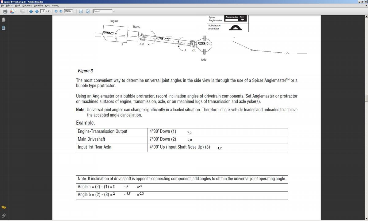

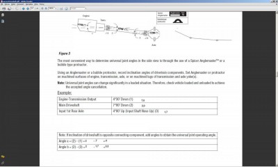

Post autor: caniggia » 2010-08-30, 20:45
tak to mniej wiecej wychodzi z pomiarow tobionych poziomica elektroniczna na gorze balancera (7st), walu - 2st, i piniona 2st.
wszystkie wartosci stopni dodatnie w porownaniu do poziomu, wynika jakby patrzac od piniona, to jakby pod coraz wieksza gorke szlo, a powinno pod gorke wieksza, potem pod mniejsza - chyba tak to powinno byc w stangu?
a jakby tak mierzyc pinion angle tylko, to wynika ze moj pinion angle to -5 bo 5 mniej jest pinion niz balancer wg opisu mierzenia tu:
http://www.allfordmustangs.com/forums/2 ... angle.html
drugi plik to porownanie jak jest, a jak moze byc, tylko nie wiem czy takie katy sa w mustangu czyli odwrotnie niz wszedzie rysuja, czyli ze wal moze is lekko pod gorke do tylu.
