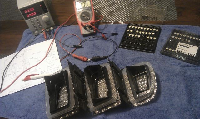

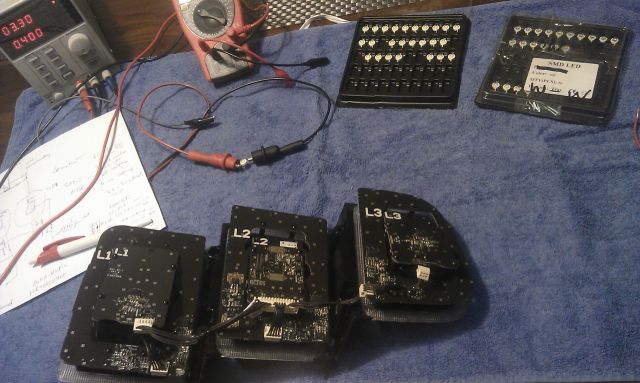

Mustang 2013 w trakcie:
Z racji, że lampy są kosmicznie drogie, łatwo je uszkodzić przy rozbieraniu (ponad 800$ szt nowa), roboty przy nich jest tona, części drogie, tanio nie jest, ale taniej niż jedyna przeróbkę jaką znalazłem za 1200 EUR i to byle jaką.
http://www.customtronix.com/index.php?p ... &Itemid=91" onclick="window.open(this.href);return false;
I taniej o połowę niż lampy dostępne w DE które znalazłem za 2500EUR.
Poniżej kilka zdjęć poglądowych aby mieć pojęcie to tam jest w środku.
Cena forumowa 3,3k, można załatwić wysyłkowo gdy się ma trochę kumatego elektryka na miejscu aby to podłączył (łatwa sprawa), dodam precyzyjną instrukcję. Z instalacją kompletną u mnie plus 300.
