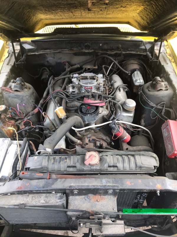

Witam wszystkich,
Może ktoś się orientuje jak sprawdzić czy w 1970 mustang siedzi silnik -351 cleveland?
VIN odpada bo jest inny został zmieniony.

Pokaż zdjęcie silnika

Post autor: Rezor » 2020-09-18, 21:52
Najprościej z 351c przewod chlodnicy jest montowany do bloku, z 351/302/289w idzie z kolektora dolotowego

6t07t pisze:
2020-09-18, 20:57
Muszę wstawić nowy akumulator jaki powinien mieć parametry ?

Post autor: 6t07t » 2020-09-20, 21:27
Cleveland :ok:
