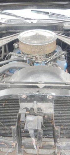

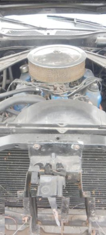

Witam. Wreszcie rusza remont mojego Mustanga Hardtop z 1971. Pod maską jest 351W, ale nie z tym motorem opuściło auto fabrykę. Gaznik 4-gardzielowy Edelbrock. W jaki sposób mogę ustalić edycję tego silnika? Oraz jak sprawdzić czy np.kolektro jest prawidłowo dobrany?
Kolejna kwestia to manual czy zbiór wszystkich parametrów/ ustawień silnika - jest gdzieś osiągalny w internecie? Najlepiej po polsku, żeby ułatwić prace mechanikowi? :)
Z góry dzięki za podpowiedzi.

Dzis dysponuje jedynie takim zdjęciem. W poniedzialek będę mieć zdjęcia silnika na palecie.

Pierwsze to Martireports https://www.martiauto.com/martireports.cfm tu dostaniesz informacje o wyposażeniu, silniku, skrzyni i tylnym moście z jakim auto opuściło fabrykę. Jak już będziesz miał silnik to pod rozrusznikiem znajdziesz nr bloku. Wrzuć w Google a na pewno coś wyskoczy. Dodatkowo bedziesz miał również nr na glowicach silnika. Całkiem prawdopodobne, że są inne niż być powinny na tym bloku. Ewentualnie tutaj https://classicponycars.com/71data.html
