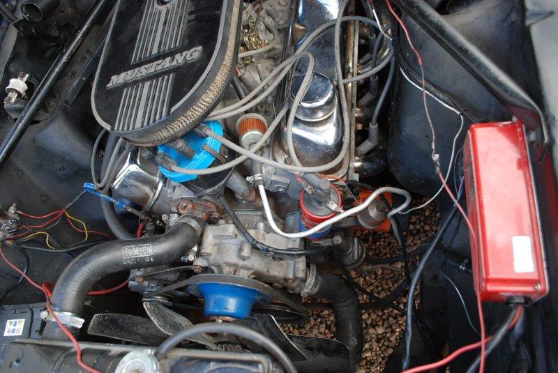

Jak zwykle problemy :zly:
Na wolnych obrotach silnik nie równo pracuje cały się trzęsie i przerywa . Powyżej 2000 rmp pracuje normalnie.
Wymieniłem już aparat zapłonowy , kable, świece i gaźnik . I nic nie pomogło .
Więc mechanik stwierdził że jest zła kolejność zapłonu bo mogła się zmienić po wymianie wałka rozrządu :szok: (teraz mam kolejność 1-5-4-2-6-3-7-8)
Czy to jest możliwe ( w USA robiony był dół silnika , wymieniony wałek , głowice na aluminiowe itd. ze starych części został tylko blok 302).

tomas
Posty: 265
Model: coupe i convertible
Re: Nierówno pracujący silnik
Post autor: tomas » 2012-05-27, 16:48
Dzięki pluzz za odpowiedź.
Teraz wiem na pewno że mam źle wyregulowany gaźnik . Bo o ile dobrze pamiętam śrubki mam wykręcone 8,5 obrotu (to chyba za dużo).
Więc jak wrócę do polski od razu biorę się za gaźnik.
Punkt pierwszy mogę sobie odpuścić bo jak widzisz na zdjęciu pompa wody zasłania znacznik od ustawienia zapłonu a aparat zapłonowy mam bez podciśnienia .
Resztę zrobię według twojej instrukcji bo o ile pamiętam z twoich postów masz identyczny gaźnik jak ja teraz Edelbrock 1404 (holley idzie na półkę w garażu bo za dużo już mi nerwów zepsuł)
