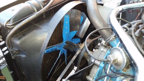

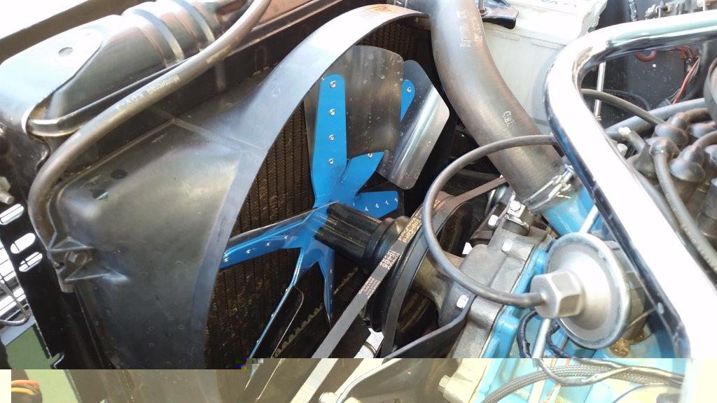

Prosty zabieg, tunel, ukierunkowany 6 ramienny wentylator I po kłopocie. A tak to wygląda w moim
Pozdrawiam68 Convertible 289 V8

Re: przegrzal sie kon :(
dobierałeś osłonę czy dedykowana ? może wiecie od czego da się dopasować osłonę ?anbr64 pisze:Prosty zabieg, tunel, ukierunkowany 6 ramienny wentylator I po kłopocie. A tak to wygląda w moimPozdrawiam
- Oczko21
- Posty: 11
- Rejestracja: 2015-06-28, 22:14
- Model: Mach I
- Kolor: turkus
świetny patentanbr64 pisze:Prosty zabieg, tunel, ukierunkowany 6 ramienny wentylator I po kłopocie. A tak to wygląda w moimPozdrawiam
Chcę mieć coś takiego
proszę o info gdzie mogę sobie taki tunel sprawić
Pzd
