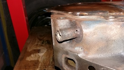

krucieć by-pass
Post autor: RAFAŁ (GROSZEK) » 2015-12-08, 20:56
czy macie jakiś sposób na wymianę tej rurki ?
MAKU
Posty: 380
Model: GT500KR
Lokalizacja:: Końskie
Re: krucieć by-pass
Post autor: MAKU » 2016-01-17, 03:36
Jeżeli nie jest wkrecana to pozostaje się jej pozbyć zagwintowac i wkręcić inna.
1967 S-Code, 1967 K-Code
yoozeq
Posty: 1357
Model: 68,69,69, ..?
Kolor: ładny
Re: krucieć by-pass
Post autor: yoozeq » 2016-01-17, 10:12
Możesz podgrzać palnikiem albo indukcyjnie i próbować ale może się urwać bo widać że nie jest w formie...
Posty: 2446
Re: krucieć by-pass
Post autor: RAFAŁ (GROSZEK) » 2016-01-17, 10:20
już zrobiłem , wydłubałem stary krucieć i wkleiłem nowy z nierdzewki
