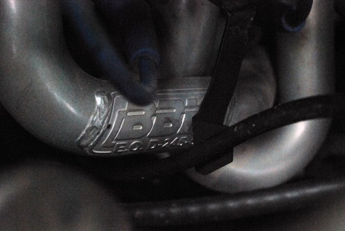

Ja na twoim miejscu kupiłbym jakieś firmowe w stanach. Bo oprócz gwarancji wyglądu, dodasz wigoru koniowi.
U mnie są takie http://www.americanmuscle.com/bbk-ceram ... -8693.html" onclick="window.open(this.href);return false;
I po paru latach wyglądają wciąż bardzo dobrze.
kolektory BBK
