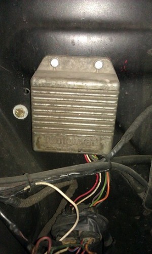

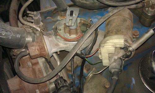

oto zdjęcia mojego aparatu i dziwnej tajemniczej skrzynce ;)

ohhh...ktoś zrobił elektronicznej konwersji. To srebrne pudełko zazwyczaj do dupy. Zawsze mieliśmy zapasowe w bagażniku. Zapytaj jednego z członków z Fox Mustang czy możesz pożyczyć, aby spróbować

Zamontuj zwykły aparat z przerywaczem albo z pertronixem i wywal ten awaryjny układ.
Nie masz ty czasem całego silnika z Foxa ?? Coś tak po tych fotkach wygląda...

musi używać starego stylu dystrybutora, wtedy zainstalować Pertronix

Dokładnie, do tego aparatu pertronix się nie nadaje.
Dla 1965-66 289-2V A/T powinien być aparat o oznaczeniu C5AF-N lub C6AF-AK.

single vacuum

Faktycznie 1976 rok
