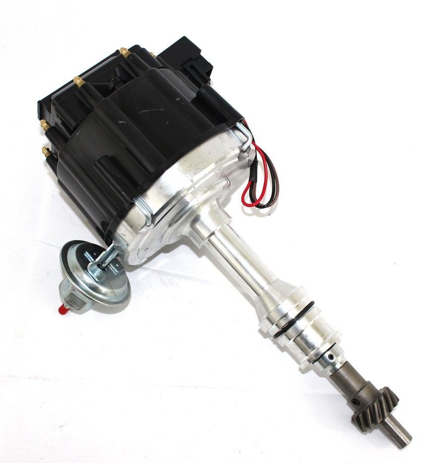

Planowałem kupić ori rebuilt ale rzucił mi się link na ebay'u do takiego wynalazku:
http://www.ebay.com/itm/FORD-289-302-HE ... -7&vxp=mtr" onclick="window.open(this.href);return false;
Panowie pytanko,
Czy ten konkretnie aparat zapłonowy jest cokolwiek wart czy to wielkie G :) ?

IMO za tą cenę to loteria. Pierwszy raz widze firmę TSP. Wiem, że z taniochy ludzie odradzają dystrybutory "proffesional product". Mają tylko "dobre" kolektory ssące

sorry ale takie pier..... bo w Msd placisz za ten ładny napis, a myslicie ze ori aparat plus cewka daje lepsza iskre :rotfl: ja mam taki aparat i jest spora roznica na plus

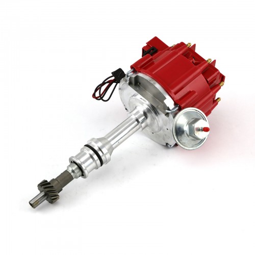

a czym się różni rozdzielacz z bolcami tak jak na rysunku wyżej , a z otworami
czy przewody zapłonowe też są różne czy wszystkie pasują ?

Ten u góry jest z wbudowaną cewka, nie musisz już instalować cewki , a przewody muszą być chyba grubsze bo i iskra idzie nimi konkretną,ją miałem przewody w zestawie

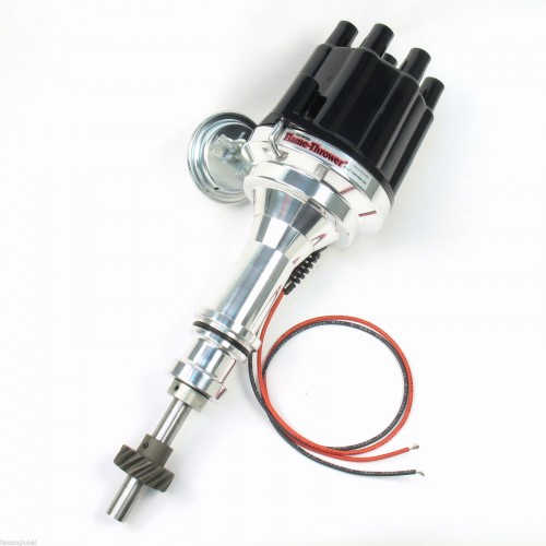

Ja mam wlasnie tego Pertronixa III z dedykowana cewka i jestem b.zadowolony. Iskra jest mocna, nic nie przerywa.
Swoją droga jezeli same porządne kable Ford Racing albo Pertronix kosztują 50-70$ a dobry aparat plus cewka w granicach 300$ to sorry ale musi byc roznica... Nie tylko w marketingu ;)
