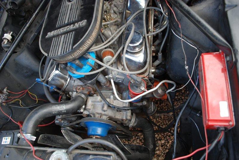

No wreszcie było trochę czasu i udało się zmienić zapłon :D .
No i jak zwykle pojawił się problem :zly: Nie mogę ustawić zapłonu bo jakiś artysta zamontował dziwną pompę wody i nie widać znacznika do zapłonu.
Może ktoś mi podpowiedzieć jak ustawić ten zapłon bez znacznika . Tylko prostym językiem bo ze mnie marny mechanik . Umiem ustawić zapłon ale tylko z lampą

A tak przy okazji . Do czego służy ten biały kabel , bo ja go na razie nie podłączyłem.
rick
Posty: 1206
Model: 67 fastback
Kolor: primer,czarny,bialy
Re: Zapłon
Post autor: rick » 2012-05-11, 15:33
nie mam pojęcia z obrazu. :niepewny:
Wygląda ze, niektóre przewody są domowej roboty, niektóre wyglądają ze masz dwa kolory połączone razem. Będziesz musiał odnaleźć go i sprawdzić, czy jest oryginalny Ford i patrzeć na schematy

Dzięki po raz kolejny. Ustawienie zapłonu zakończyło się powodzeniem . Auto nareszcie jeździ :D .
