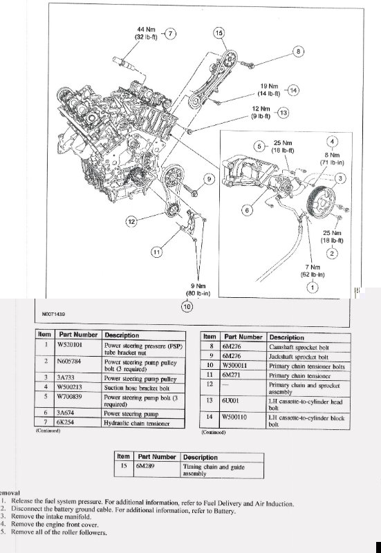

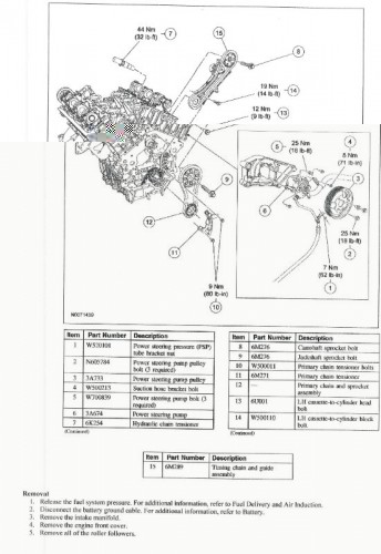

Poza Haynes jest jeszcze inna baza wiedzy :)
Jakby co, służę pomocą

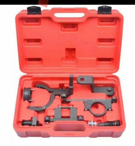

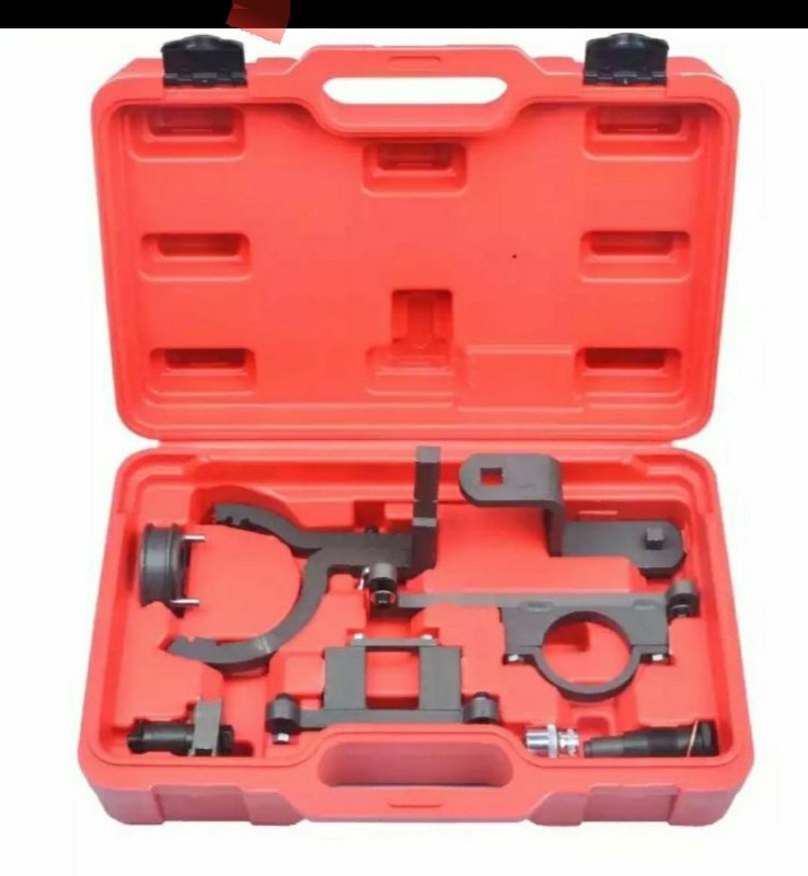

Blokady rozrządu
