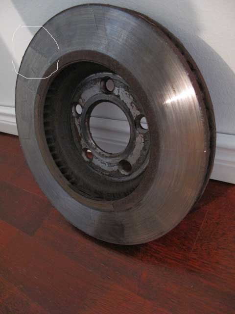

Muszę coś z tym problemem zrobić sprawa jest oczywista tak zdecydowałem, mam fabryczne tarcze i klocki w S197 V6 2006r.
Sytuacja jaka nas spotyka na drodze podczas normalnego podkreślam normalnego użytkowania Qonika jest przerażająca.Podczas hamowania z rejonów przedniego zawieszenia wydostają się niesamowite wibracje, które przenoszą się bezpośrednio na koło kierownicy oraz konstrukcje auta , występuje tu równolegle intensywny i niezbyt optymistyczny dźwięk.
Pierwszy wniosek jaki się nasuwał to bijące tarcze i faktycznie na dowód tego podpinam tu fotkę, widać na niej kilka ciemniejszych miejsc w kształcie paraboli.
Generalnie efekty podczas hamowania doprowadzały mnie do szału.
Za namową kilku Klubowiczów decyzja padła na nawiercane tarcze EBC wraz z ceramicznymi (czerwonymi) klockami tej samej firmy
Sam montaż to czysta przyjemność nie będę się tu rozpisywał.
Natomiast samo docieranie klocków i tarcz jest bardzo ważne i należy to wykonać z należytą dbałością i dokładnie tak jak jest to opisane w paczce z klockami!!
Tak naprawdę nie spodziewaj się jakiejś drastycznej zmiany, oczywiście spodziewałem się że będzie lepiej bo klocki są bardziej agresywne od serii a nadmiar ciepła szybciej odprowadzają nawiercane tarcze.
W porównaniu z serią to zupełnie inna liga
1. Brak wibracji
2.Odgłosy są lecz nie tak drastyczne jak w przypadku serii
3.Skuteczność hamowania na mój gust poprawiła się o jakieś 25%, niesamowite!!
4.Najważniejszy aspekt- wiem z dokładnością do 2, 3 metrów gdzie się zatrzymamy a to jest warte wszystkich pieniędzy .
Wniosek:
Wymiana fabrycznych hamulców w S197 V6 jest niezbędna do bezpiecznej jazdy w normalnych warunkach!!!
