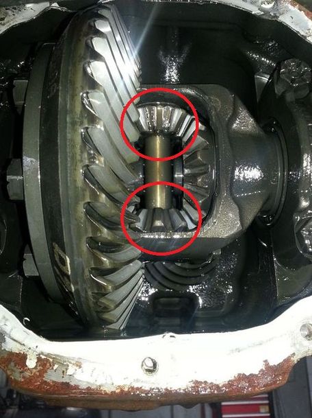

Nie chce zakladac nowego tematu wiec umieszcze to tutaj
Przy zmianie biegu(automat) slychac pukniecie do tego cos gwizdze jak przyspieszam ruwnomierny narastajacy gwizd przy odpuszczeniu pedalu gazu gwizd nie regularny ledwo slyszalny ale jednak
a przy wiekszej predkosci tak powyzej 130km/h takie wup wup wup
Stukniecie rowniez slyszalne jaki sie na postoju zmienia D-R jak juz skrzynia zmieni bieg wtedy puk(jest to slyszalne z tylu) podczas jazdy tez chyba w zaleznosci od obciazenia jak skrzynia zmieni bieg PUK gorzej jest to slyszalne jak automat przelacza bieg jadac np. na 4 biegu odpusci sie lekko gaz zeby wbila 5 ( wtedy to slychac chyba najmocniej )
Dzisiaj bylem u mechaniora wymienic olej w moscie i przy okazji obadac temat jak tam bebechy dyfra wygladaja. Po zdjeciu oslony itp. taki efekt ze te male zebatki maja taki luz na tym trzpieniu
i jak sie lekko rusza kolem to daje to efekt dzwiekowy podobny jak podczas jazdy
Czy tam powinien byc taki luz ??????

Re: olej w moscie
Min imalny luz między zebatkami zawsze powinien być , trzeba zmierzyć czy nie za duży choć wydaje mi się gorsze za ciasno niż odwrotnie. Gdyby go nie było zjechały by się zębatki po 100km .
Natomiast puknięcie to norma , efekt wszystkich małych luzów i. Chyba że "wali" i wyje to czas coś z tym zrobić.
