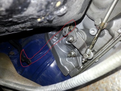

Witajcie,
brakuje mi "łącznika" któy zrzuca bieg niżej podczas dociśnięcia pedału gazu,
czy ktoś z was orientuje się jaki to numer części w CJ Pony ?
'66 289 + 3speed automatic
- Strona Mustangklub.pl Strona główna Mustang Porady techniczne I Generacja (1964 1/2 - 1973) 8. przeniesienie napędu
Jaka to cześć ?
skrzynia, wał, tylni most

Re: Jaka to cześć ?
Post autor: 6t07t » 2014-07-28, 14:54
http://www.cjponyparts.com/scott-drake- ... /p/HW1249/" onclick="window.open(this.href);return false;
