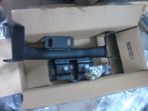

Witam za okolo miesiac montujemy t5 do mojego 68 dam znac jak to wygla.Pozdrawiam
pieron
Posty: 204
Model: 1968 coupe
Kolor: niebieski
Re: Zamiana automatu na manual staruszek v8 289
Post autor: pieron » 2015-11-01, 21:07
Na poczatek potrzebna belka z poduszka i srubami ktora kosztuje 130$.
