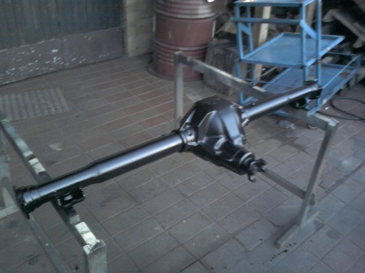

ja pomalowałem proszkowo (bardzo polecam) w czarnym półmacie.FoMoCo pisze:Witam , jaki powinien być kolor mostu dla coupe 1966 ?

Tak wiemPatrickol pisze:tak patrzę na to i mam małe wątpliwości co do malowania wnętrza, farba proszkowa ma tendecję do kruszenia się, a jak pomalowałes środek mostu, nie zdziwiłbym się, gdyby zaczęła się ona łuszczyć od oleju, odpadać od wibracji co według mnie może prowadzić do dalszych uszkodzeń dyfru, a w szczególności uszczelekdruga sprawa, że farba proszkowa jest fajna, sam mam w proszku stealaz cabrio, ale od kamieni ona popęka i poodpada, według mnie dobry bitumin i potem ewentualnie jakiś baranek by załatwił sprawę
Według mnie jest więcej plusów niż minusów proszkowego, na pewno później pójdzie konserwacja całego podwozia. Widziałem rajdówki po rajdach szutrowych i dramatu nie było z farbą proszkową na zawieszeniu. Dałem do proszkowego jeden element który był zwykłym kawałkiem metalu, chciałem go przetestować pod młotkiem i jestem zadowolony z trwałości

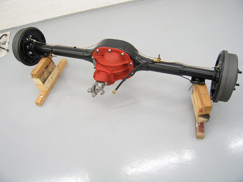

Obudowa mostu-czarny półmat, obudowa przekładni głównej-czerwony tlenkowy (jak minia), końcówka do wału (Yoke) - czysta, kolor metalu.
