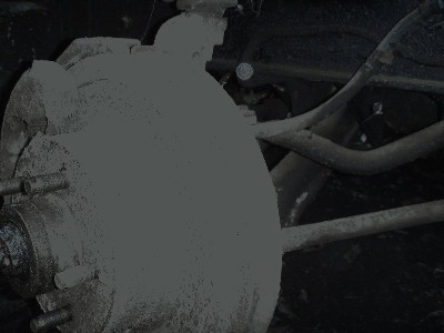

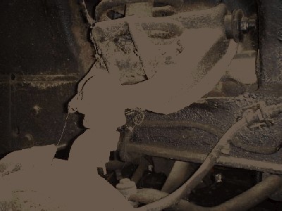

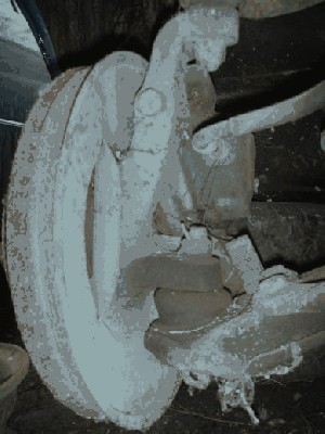

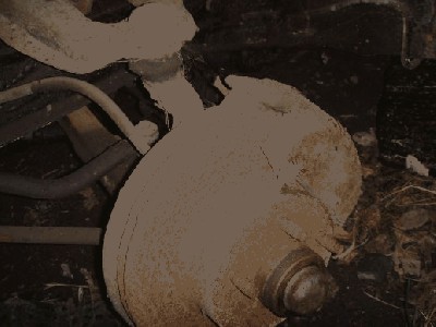

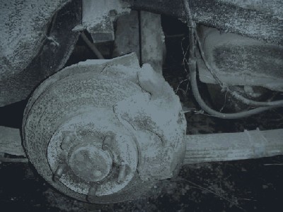

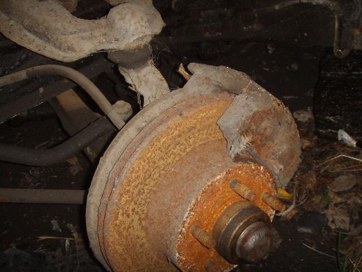

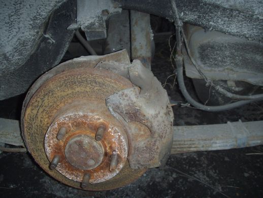

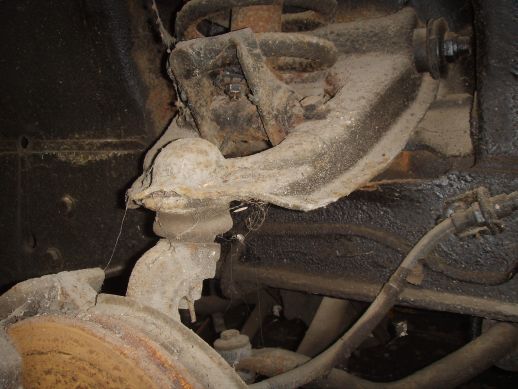

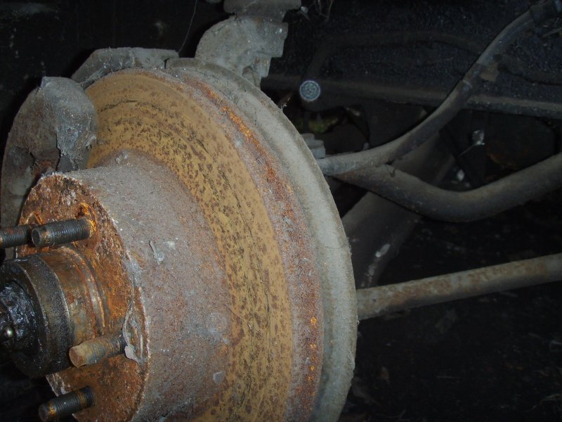

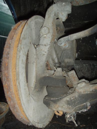

Jak obiecałem wstawiam fotki hamulców z mojego dawnego Monarcha '75.
hamulcew przód c.d.
hamulce przód-c.d.
hamulce przód-mocowanie górnego wahacza
hamulce przód-zwrotnica
hamulce tył, most 9"
