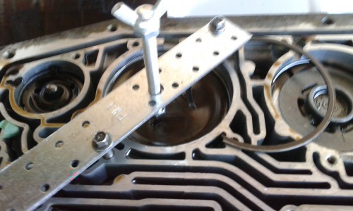

Tak sobie teraz myślę... czy skrzynia pozwala jechać do tyłu? Być może to pierdoła typu jakiegoś zaciętego zaworu z wstecznego, w płycie sterującej albo całego tłoka który zaciska taśmę.
Nie widzę możliwości żeby zaspawane tarczki nie pozwalały jechać, jak są zaspawane to jedzie do przodu i tyle, ew taśma ze wstecznego unieruchomiła całość.
Jeśli pozwala jechać do tyłu a do przodu nie to obastawiałbym że wsteczny ją trzyma, kiedy chcesz jechać w przód.
Tak to wygląda, masz tłok który wciskając do środka trzpień, zaciska taśmę na bębnie i go zatrzymuje aktywując wsteczny bieg.
Żeby to sprawdzić wystarczy zdjąć miskę i płytę sterującą, żeby go odblokować wystarczy zrobić prosty ściągacz jak na 1zdj.
U mnie jeden tłok był zacięty więc jest to prawdopodobne.
