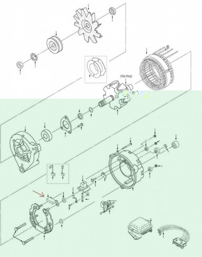

Przeglądałem instalację i nic konkretnego nie zauważyłem. Podczas oglądania zdjęć z regeneracji alternatora zauważyłem jedną rzecz. Po rozebraniu nie było zamontowanego jednego elementu (zaznaczyłem na zdjęciu czerwoną strzałką). Wygląda mi to na diodę, która podejrzewam blokuje prąd zwrotny. Dioda przyszła w zestawie naprawczym. Jakoś przeoczyłem to na schemacie i - skoro nie było - to nie zamontowałem sądząc, że może to być element do innego modelu. Moje podejrzenie to właśnie brak tej diody może być problemem, ale chętnie posłucham Waszej opinii.

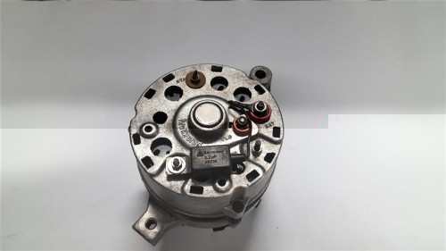

Cześć,
Moim zdaniem oznaczony element to kondensator który może wpływać na wahania wskazówki.
Wydaje mi się, że w moje Cobrze mam ten sam typ alternatora z tym, że u mnie ten kondensator był zamontowany na zewnątrz.
Z drugiej strony patrząc na filmik to jakby po wzroście napięcia(prądu) zaczynają się oscylacje jakby regulator nie wydalał.

tak to możliwe. To może być kondensator. Niestety nie mam żeby sprawdzić. Tak czy inaczej zamówiony - powinien być za jakieś 2 tygodnie i zobaczymy
