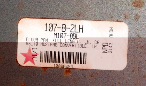

Koledzy, mam pytanie.
Wraz z autem dostałem nowy panel podłogowy - lewy, pełna długość. Pech chce, że to panel do modelu Convertible ['65-70]. Z tego co wiem są dwa rodzaje tych paneli. Pierwszy właśnie do convertible, a drugi do fastback/coupe.
Niby wyglądają identycznie, ale obawiam się że różnice mogą być w wymiarach, przetłoczeniach, otworach itp.
Orientujecie się może czy taki panel podejdzie do Fastback'a ['66] czy odpuścić kombinowanie i kupić nowy?

- Załączniki
- panel podłogowy ['65-70] Convertible
- DSC_0226.jpg (91.87 KiB) Przejrzano 3262 razy

Re: ['66] panel podłogowy - Convertible vs. Fastback
Conv. ma podwójne progi i z tego powodu podłoga wewnątrz auta jest węższa nic w coupe/fastbacku.
Można dorobić brakujący kawałek do tej podłogi, którą masz.
hej!
Dzięki za informacje. Zastanawiam się zatem co zrobić.
Czy jest sens doklejać coś do tej podłogi czy lepiej sprzedać ja i kupić prawidłowy element w USA?
I tak będę sprowadzał sporo części blacharskich do remontu...
Jeśli masz do kupienia więcej elementów to podłogę też kup właściwą a tą co masz odsprzedaj.
