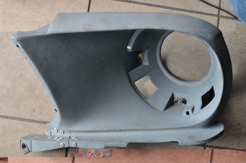

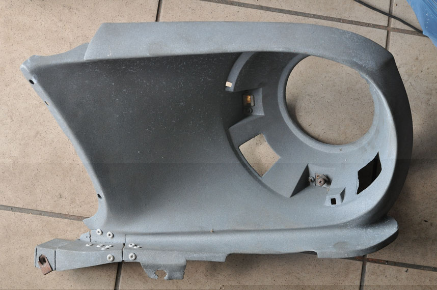

Prawie każdy mustang ma je popękane (z doświadczeń warsztatowców) tylko co z tym zrobić?
Czy materiał jest niespawalny a w czasie próby spawania może ulec dalszemu popękaniu?
Czy jedyna rozsądna opcja to poxipol/żywica?
p.s.
szczerze, to wcześniej nity były przykryte szpachlą i nawet nie zauważyłem różnicy pomiędzy lewym i prawym...

Ja to pospawałem. Troche trudno ale się daje. Powinien być z kiepskiego duralaluminium.

podpowiedz jak to spawałeś? bo jeden gość próbował spawać jak aluminium i nic z tego...

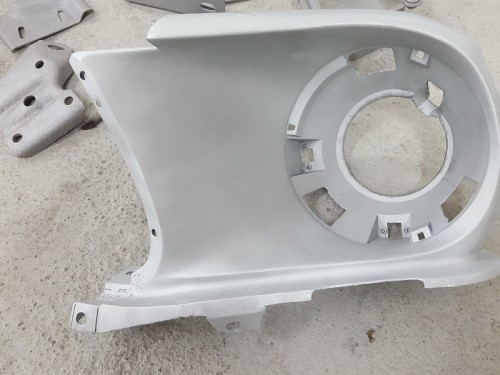

Z tego co widze to klosz do 67/68? Jeżeli tak to musi dać się pospawać. Spawałem w zakładzie który specjalizuje się w spawaniu aluminium. zrobił mi 4 klosze. Jak się nie myle to wcześniejsze roczniki miały ze ZnAlu. Tego nie pospawasz

U mnie jest to samo. My spawamy aluminium więc sprawdzę na dniach jak to się spawa.

Doświadczony spawacz pospawa to bez problemu. Dorabiałem tez uchwyty z blachy aluminiowej, uzupełniałem ubytki itp. Ten ma wspawany dorabiany uchwyt(ucho).
Powodzenia

Spawa się fatalnie, ale się da. Spawacz sporo przy tym naklął
