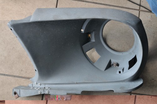

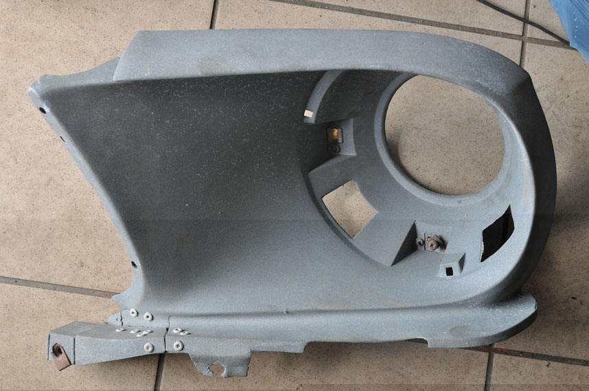

Prawie każdy mustang ma je popękane (z doświadczeń warsztatowców) tylko co z tym zrobić?
Czy materiał jest niespawalny a w czasie próby spawania może ulec dalszemu popękaniu?
Czy jedyna rozsądna opcja to poxipol/żywica?
p.s.
szczerze, to wcześniej nity były przykryte szpachlą i nawet nie zauważyłem różnicy pomiędzy lewym i prawym...

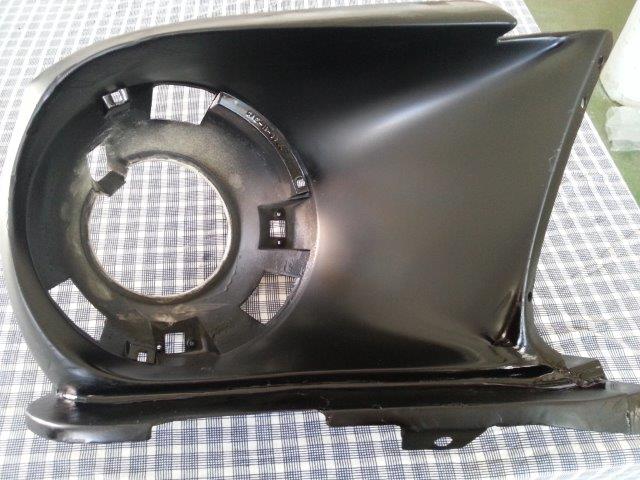

Doświadczony spawacz pospawa to bez problemu. Dorabiałem tez uchwyty z blachy aluminiowej, uzupełniałem ubytki itp. Ten ma wspawany dorabiany uchwyt(ucho).
Powodzenia
