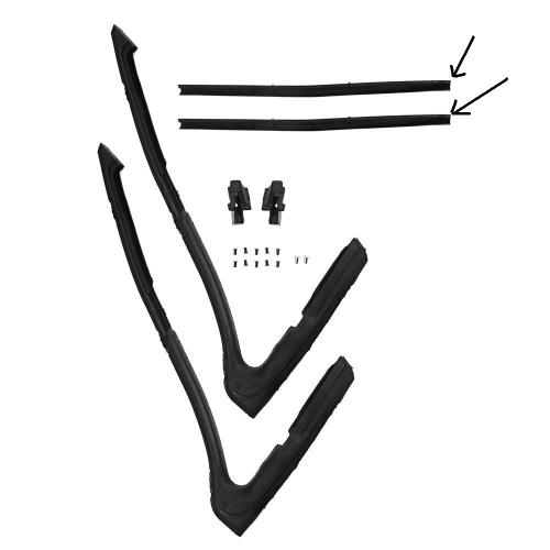

Witam , potrzebuje rady , zamawiam uszczelki do trojkatnych szyb , nie moge znalezc na cjpony odpowiedniej uszczelki (wstawiłem zdjecie o ktora mi chodzi) może wystepuje z cała rynienka ? Pomoze ktos ?

Jeżeli chodzi o te długie prowadnice, w których opuszcza się szyba to mam takie.

To jest pionowa uszczelka trójkątnego okienka.
Nitowana jest do listwy ze stali nierdzewnej.
A do tej listwy jest następnie mocowana długa listwa-prowadnica opuszczanej szyby, o takie:
http://www.cjponyparts.com/weatherstrip ... p/WSRN1PR/" onclick="window.open(this.href);return false;

Czyli potrzebuje te o ktorych mówił anbr64 ? http://www.cjponyparts.com/scott-drake- ... 6/p/WSVW4/" onclick="window.open(this.href);return false; tylko , ze to jest zestaw , a idzie dostac same te uszczelki ktore sa poziomo na zdjeciu ?

Dzięki , musze to dokładnie obejrzec , ale wydaje mi sie , ze rynienki w tych długich prowadnicach były wporzadku , jedynie te nitowane uszczelki wiek zabił :D

Zwykle właśnie są potrzebne te krótkie pionowe nitowane i te szczytowe na narożniki.
Te grube mimo wieku zwykle są dobre i wystarcza je wyczyścić. Były z bardzo dobrej gumy i nie polecam ich zastępować nowymi zamiennikami.
Długie prowadnice często mają powydzierany materiał w którym przesuwa się szyba.

masz racje , te ,,trojkatne'' uszczelki sa okej , nawet nie popekane , dlatego zadalem pytanie , czy idzie kupic same te krotkie nitowane , bo anbr64 wkleił link do zestawu , a co do tych długich rynienek to chyba musze je dokładnie obejrzec , a idzie kupic same te ,,srodki'' bez nierdzewnego profilu ?

Nie, prowadnice są na stałe zaprasowane razem ze środkiem-wyściółką.Profil prowadnic jest stalowy-cynkowany.
Z nierdzewki jest tylko listwa pionowa, w której od jednej strony jest osadzona ta krótka, pionowa uszczelka a z drugiej strona listwa-prowadnica.

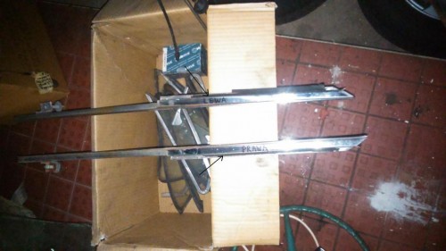

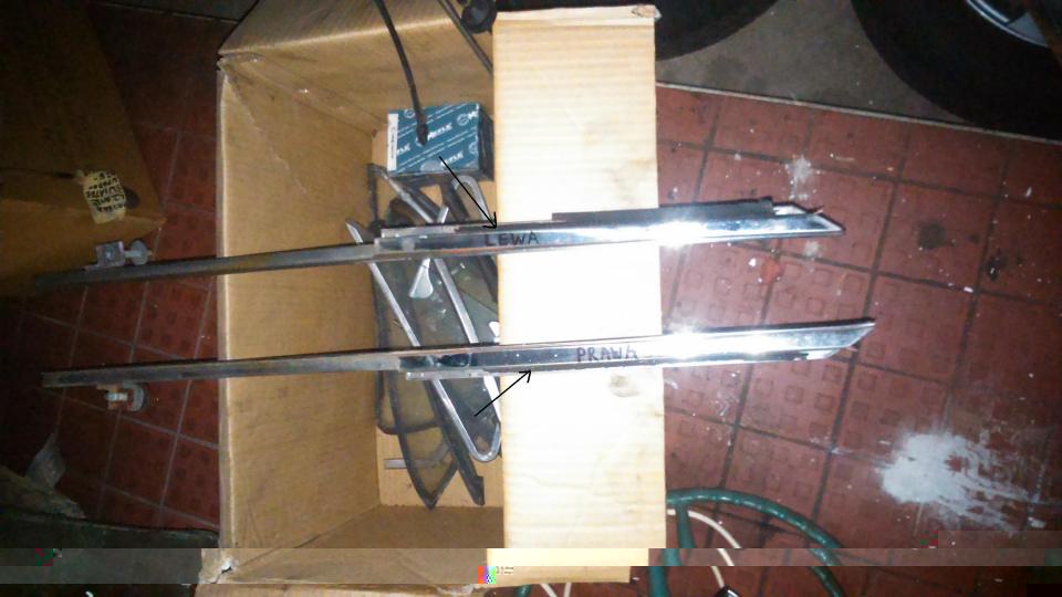

A czy idzie kupic sam ten el. ktory zaznaczyłem strzałkami ?

To właśnie te uszczelki:
http://www.cjponyparts.com/weatherstrip ... 66/p/WSDB/" onclick="window.open(this.href);return false;
