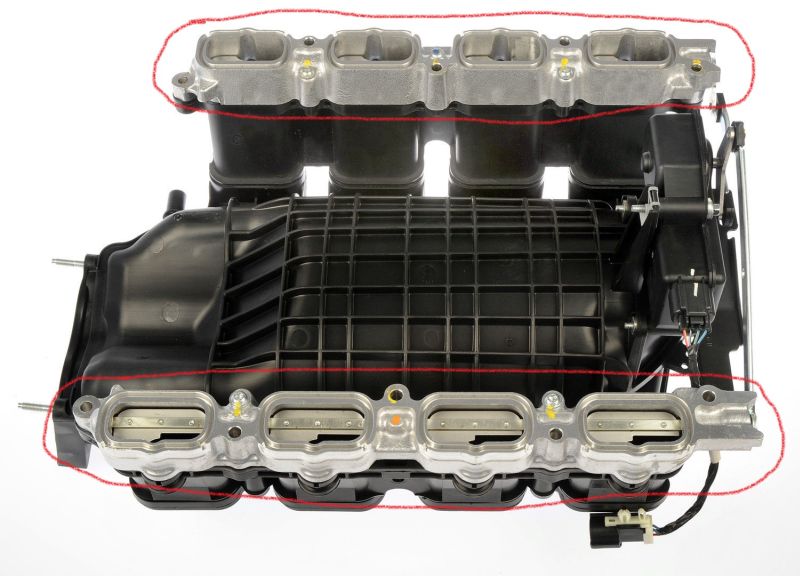

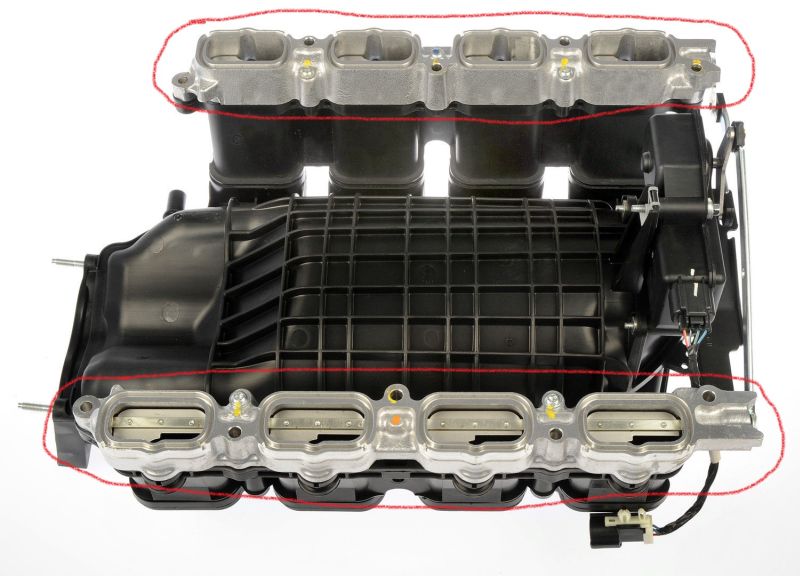

Dobra Panowie mały update:)
W Exie wymieniłem pompę paliwa na Walbro do 6 barów. Cewki zmienione świece też, filtr paliwa + regulator paliwa na listwie wszystko nowe. Auto nadal przerywa dławi się szarpie, wyskakują tylko 2 te same błędy " system to lean bank 1 i 2".
Dzisiaj odkryliśmy, że z tyłu kolektora ssącego przy głowicach gdzie jest sterowanie klapami? koklektora? Nie znam fachowej nzawy tej części, na zdjęciu zaznaczone są na czerwono po popsikaniu w to miejsce odczyty na kompie wariują auto dławi się praktycznie gaśnie. Ewidentnie w tym miejscu jest nieszczelnosć tzn w miejscu gdzie zamontowana jest ośka. I teraz zwracam się do Was z prośbą, bo do Explorera nie mogę tego znaleźć wyczytałem,że w Mustangu GT z silnikiem 4.6 V8 z lat 2005-2010 występuję coś takiego, ale teraz czy jest to integralna częśc kolektora czy można to zakupić osobno? Może ktoś ma i chciałby sprzedać?:)
Dzięki za pomoc!
