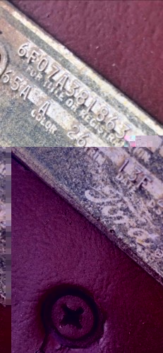

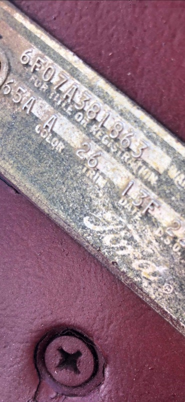

A gdzie miałbym przyjechać tym autkiem bo nie mam jeszcze rejestracji wiec musiałbym go przywieźć na lawecie.
Jeżeli chodzi o wersję GT to nie wiem na pewno. Ma znaczki GT, dodatkowe lampy z przodu. Po VIN jest to 4,7l na cztero gardzielowym gaźniku ( 225hp). W załączniku przesyłam zdjęcie tabliczki z VIN.
