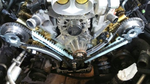

Dorzucę fotkę może ktoś się dopatrzy jakiś nieprawidłowości ....... :-)

Re: problem po wymianie rozrządu
Przyczyną był wariator i ogólnie chiński rozrząd który ZamontowaL oszust z serwisu WPX Warszawa . Po wymianie na ori spokój cisza i jakby lepiej szedł . Nigdy nie pozwólcie na montaż zamienników rozrządu !!!!
