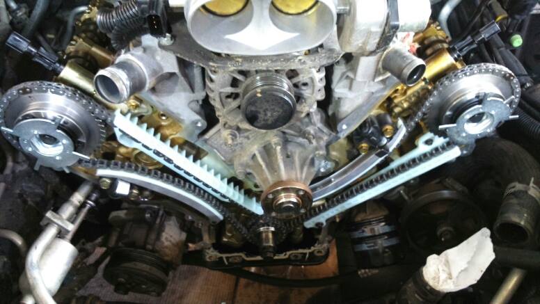

Ja mam ten sam problem kupiłem auto z wymienionym nie dawno rozrządem kpl, oprócz lifterów/popychaczy kwota na fv 6100zł w WPX Warszawa , jednak rano na zimnym ok 1-2 sec hałasuje paskudnie szczególnie gdy zmieniłem olej na shell 5w30i ori motocraft filtr 820s, wcześniej mądrala z WPX kazał nalać poprzedniemu właścicielowi motocyklowy motul 10w40 racing , zrobiłem plukanie silinika i wlałem tego shela dodam że na tym motocyklowym zrobiłem moze łacznie 2 tys km . U mnie oprócz poranngeo hałasu słychać takie pykanie/cykanie które zwiększa częstotliwość wraz z dodawaniem gazu i jak schodzi z obrotów .... Byłem na programie u Pawła i zwrócił mi na to uwagę na to pykanie nie było czasu na dokładne badanie ale pierwsze podejrzenieże to popychacze ... jednak pojechałem do mojego mecha i stetoskopem osłuchaliśmy że to jednak koło zębate wariator prawy . Jest powodem tego porannego hałasu i pykania .

Dorzucę fotkę może ktoś się dopatrzy jakiś nieprawidłowości ....... :-)
