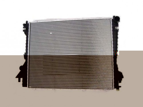

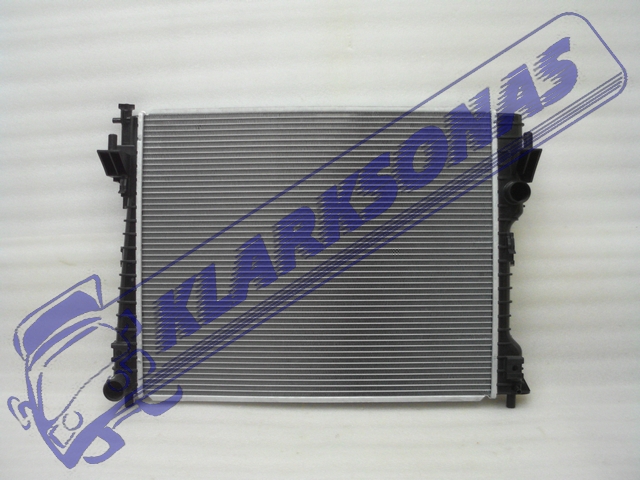

Zwróciłem uwagę na jedną rzecz. A mianowicie na górne mocowania chłodnicy.
Widzę, że są dwa rodzaje:
który na pewno nie przypasuje do 2012, jest chyba do 2005-2009
oraz
który wygląda identycznie jak oryginał czyli do `12 w sam raz :)
Mam rację ?
Posty: 2453
Re: pytanie w sprawie chlodnicy mustang 2012
Post autor: RAFAŁ (GROSZEK) » 2017-01-21, 21:13
ta na górnym rysunku jest do góry nogami , a ta na dolnym ma zrobione zdjęcie od strony silnika
obydwie są takie same .

Faktycznie na obu zdjęciach jest to samo tylko odwrócone :)
Dzięki Panowie za wskazówki. Faktycznie trzeba kupować 2005-2009, po co przepłacać skoro nie widać różnicy :)
