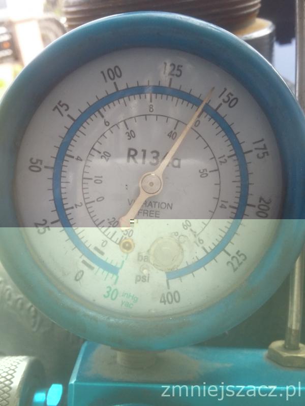

ps. ciśnienie w układnie Japończyka czy samochodu z USA musi być takie samo :!: - różnica w sterowaniu to jest zmienna
ciśnienie niskie - niebieski zegar powinno oscylować w granicach 2-2,5 bar
ciśnienie wysokie - czerwony zegar jest zależne od temp. na zewnątrz i tego na jakie ciśnienie jest ustawiony presostat sterujący działaniem sprężarki i/ lub wentylatora często jest tak że włączenie klimy załącza też wentylator obligatoryjnie. Są też wentylatory z różnymi biegami które w zależności od ciśnienia w układnie [temp zewnętrznej ] działają z innymi prędkościami obrotowymi
na zdjęciu jest zegar akurat niskiego ciśnienia
i teraz wskazówka jest teraz 145 psi/ 10bar / 42 stopnie celciusza - jest to przykład ale dość jasny. Jeśli temp na zewnątrz wynosi 42 stopnie to takie ciścienie jest w układzie na niepracującym układzie [ oba zegary wskazują taką samą wartość - trzaba pamiętać że zegary są wyskalowane inaczej :!: ]

Ostatnio zmieniony 2018-09-03, 11:04 przez komin, łącznie zmieniany 1 raz.
