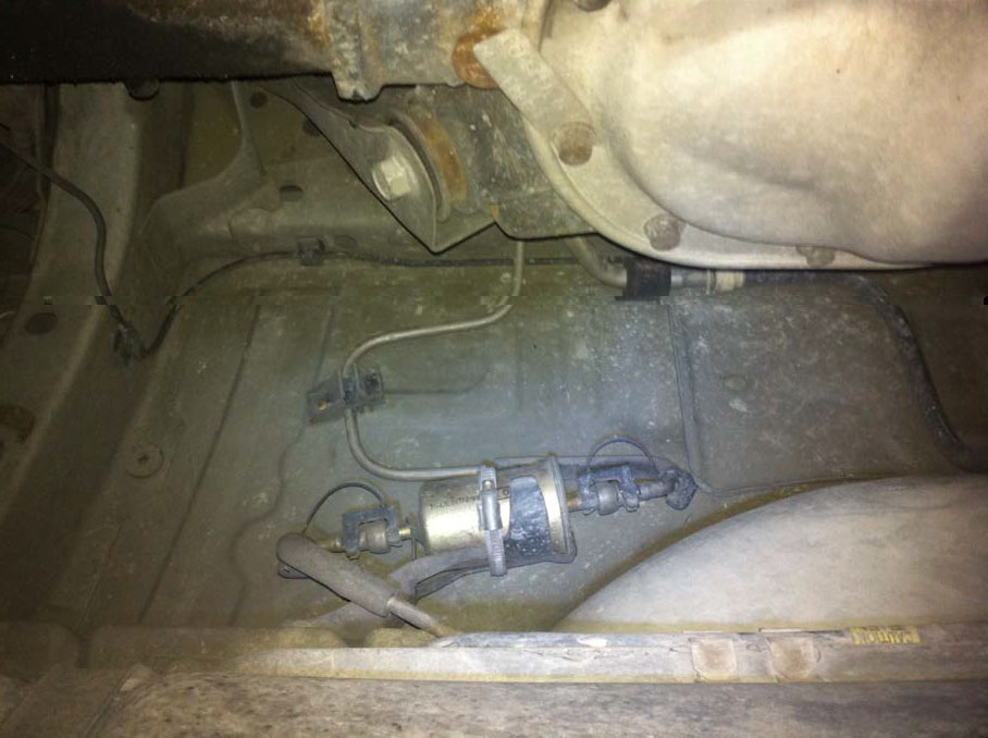

W GT z 2000r jest filtr paliwa normalnie na przewodzie paliwowym. Umiejscowiony jest pod autem, na wysokości tylnego mostu. poniżej zdjęcie. Lubią przerdzewieć i zaczyna nimi paliwo sączyć a nawet i lecieć.
