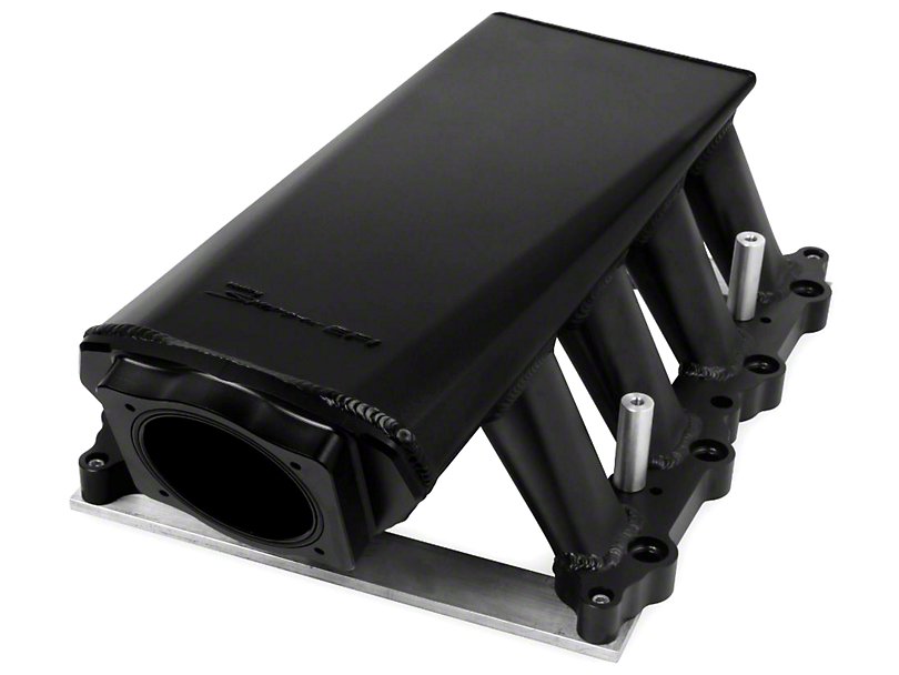

Czy widzieliście tego typu wynalazek (customowy spawany kolektor dolotowy) ? Widziałem, że sporo osób w USA robi porting kolektora, ale chyba nie znalazłem nic co by zastąpiło fabryczny.

Panowie czy ktoś widział jakieś opcje dla naszych V6 ( 3.7l ) jeżeli chodzi o kolektory dolotowe ? Dla V8 oczywiście tego jest od groma, wpadł mi też w oko taki spawany:

niestety w USA V6 zawsze były to silniki uznane za nie tuningowalne sam porting kolektora dale coś podobno koło 20KM, a najgorsze że 3,7 to bardzo udany silnik już z nie małą mocą w serii jak na V6 i ma potencjał co widać po 600KM w FORD GT
a ani superchargera ani walków niema w ofercie
tylko jak już to przekładają turbo z ecoboosta 3.5
ten kolektor co zrobili to jakiś taki nie wypał coś za mały, chyba że pod turbo
w sumie jedna z nielicznych firm co coś tam grzebie w V6 ale w 3,7 terz szału nie robi
http://www.supersixmotorsports.com/EcoB ... -Kit.shtml

Ja jak szukałem modów do mojego, to nie znalazłem niczego aftermarketowego w kolektorach. Widziałem samorobki, ale po opiniach z reguły ciężko to było wystroić, było nieprzewidywalne.

Przeszukałem parę forum i na 3 konstrukcje w 2 przypadkach moc spadała w porównaniu z fabrycznym. Widziałem również "test" przepływu w fabrycznym kolektorze na zasadzie dmuchawy podłączonej do otworu montażowego przepustnicy i papierka
na wyjściu najbliżej zderzaka papierek ledwo się uginał od przepływu powietrza, gdzie przy ostatnim (bliżej ściany grodziowej) giął się od strumienia powietrza. także fabryczna chyba nie jest idealna

Taki test z dmuchaniem powietrza jest bez sensu. Silnik powietrze sobie ssie w ilości sobie potrzebnej więc taki "test" nic nie mówi. Co innego by było gdyby powietrze było by tam wpychane przez turbo czy kompresor.
Niewiele jest aut gdzie powiększenie dolotu w wolnossaku coś poprawi. Znam przykład alfy romeo z silnikami V6. Włosi zaprojektowali dolot do 2.5 litra a potem stosowali ten dolot bez zmian do 3.0 i następnie 3.2. Tam faktycznie powiększenie dawało wymierne rezultaty w wyższej parti obrotów. Tu, gdzie producent nie mnoży wersji silnika jest to chyba sztuka dla sztuki. Pomijam kwestie doładowania.

Okej ale to trochę zaprzecza faktu, że dla V8 jest od zatrzęsienia kolektorów, które wprowadzają zmiany.

Z drugiej strony jest popyt jest produkt
Producent ma inny priorytet niż jakiś procent użytkowników. Często poprawa na górze i moc na papierze ciągnie w dół moment obrotowy. Jak z wydechem, za luźny-żle, za ciasny-żle.
Do tego dochodzą skomplikowane zjawiska falowe, przepływ laminarny-opór, ciężkie sprawy dla amatora bez wiedzy i sprzętu. Czasem się uda czasem nie.
Ale placebo, efekt wizualny i zadowolenie też są często warte swojej ceny.
