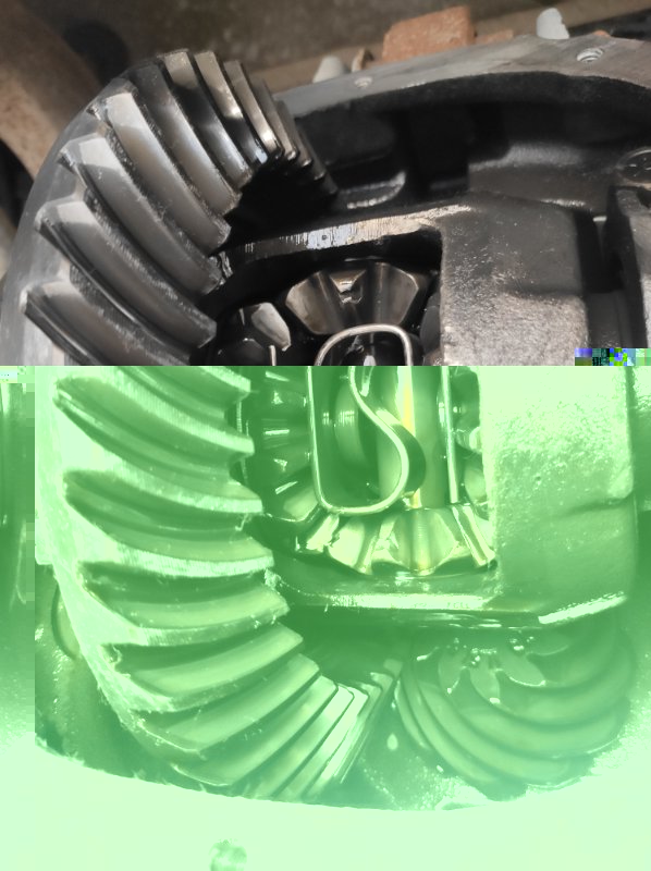

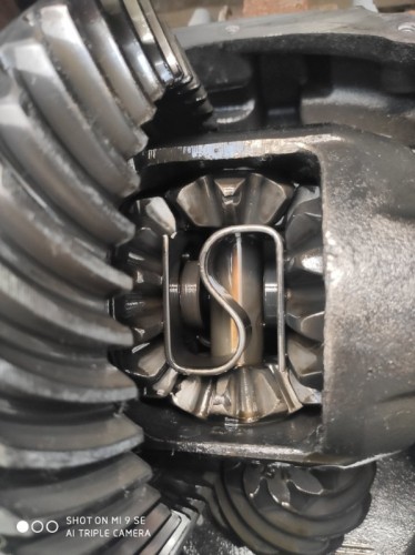

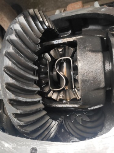

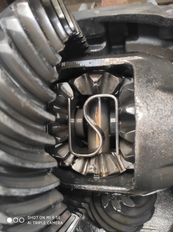

Ostatnio wymieniałem olej w dyfrze i zastałem niepokojący widok.
Ok 5 zebów jest ukruszonych na mniejszych zębatkach i mają luz kilka mm, luz osiowy. Podczas jazdy slychac wycie ale głównie na 5 i 6 przy stałej prędkości na niskich obrotach, podczas hamowania silnikiem czy dodawania gazu wycie cichnie.

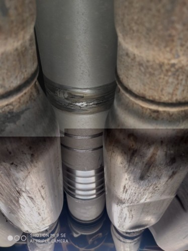

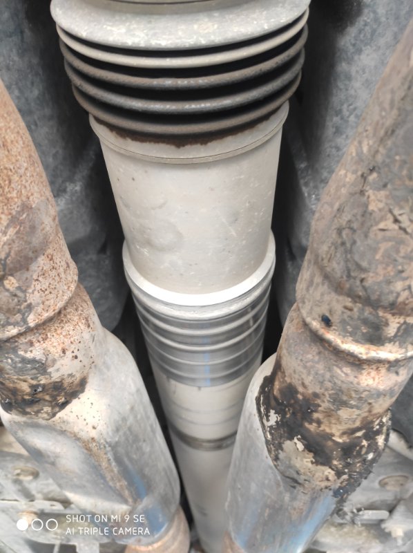

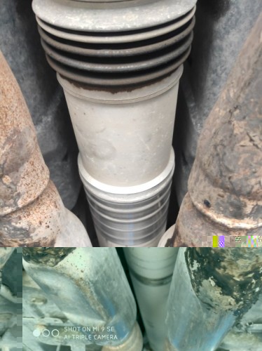

Do tego mam znaki na wale jakby o coś oscierały, nie wiem czy to nie jest spowodowane obniżonym zawieszeniem
Nie wciągało ci jakiegoś zająca w wał ;)? To nie są ślady po regeneracji wału. Te 5, wypolerowanych, pasków to tak jakby komuś uchwyt w tokarce objechał.
Zajrzałem dokładnie pod auto i te paski sa od osłony termicznej która jest w tunelu. Więc albo wał dobija do osłony albo kiedyś dobijał. Była tez reklamówk foliowa która sie przykleiła i stopiła.

Co do wału to nie trzeba dużo aby tak zeszlifować, w końcu kręci się to dość szybko więc wystarczy właśnie kawałek osłony i mamy tokarkę :D

Masz GT ? To by tłumaczyło przełożenie. To ciekawe, bo sądzę, że z fabryki powinno to być dobrze ustawione, chyba, że ktoś grzebał i źle ustawił zębatki i zaczęły się piłować.

Zęby nie wyglądają na wytarte tylko są ukruszone.
Na pewno będę je wymieniać ale chciałbym znaleźć przyczynę co by nowe sie nie pokruszyły.

Auto miało strzał w tylne koło ? Może przy uderzeniu coś się ułamało z zabezpieczeń półosi (są n p. takie wkładki w kształt litery C aby półoś nie wyszła na zewnątrz) dyfra i może wpadło między zęby. Musiałbyś całość wylać, wyczyścić i może coś znajdziesz.

Wystarczy nawalać udarem :) ktoś może kapcia palił i nie przejmował sie wheelhopem. Albo szarpnęło solidnie na jakiejś dziurze. Albo już wcześniej most się rozleciał i ktoś założył z automatu. Czasem potrafi dyfer mocno oberwać jak się na P zostawi samochód i go szarpnie. Gdybać można ale dyfer trzeba wymienić niestety
