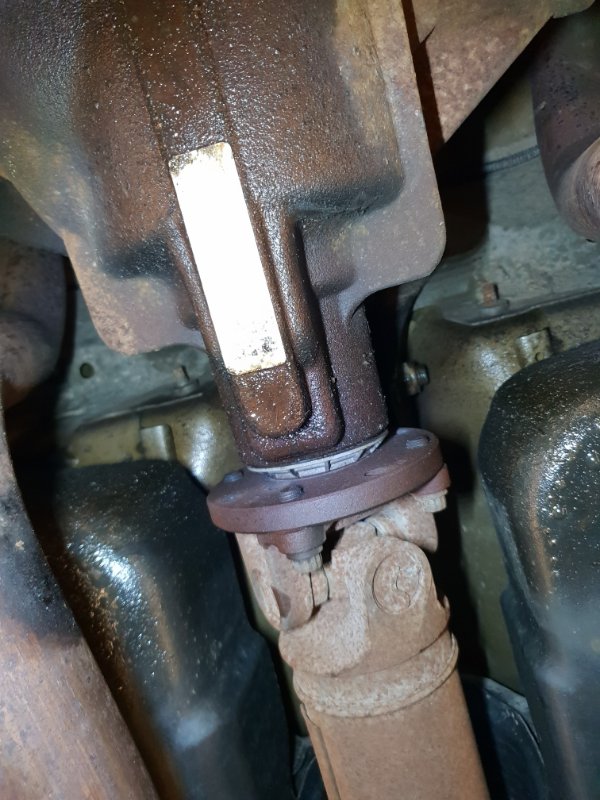

Hej wszystkim ! Posiadam mustanga 3,7 z 2012r.
Strasznie cieknie mi olej z dyfra, pod spodem gdzie łaczy sie wal z dyfrem wszystki jest mocno zachlapane. Czy moze mi ktos powiedziec co trzeba wymienic ? I jak to sie robi ?

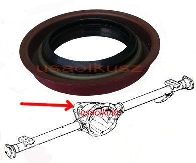

Dzieki za odp :) kupilem na necie cos takiego...
Czy ta uszczelka powinna pomoc ? Dodam, ze nie mam zadnych luzow na wale ani zadnych stukow czy szumow z dyfra.

żeby wymienić uszczelniacz musisz wykręcić atak , a to wiąże się z ponownym ustawianiem mostu . Nie jest to prosta rzecz do zrobienia i na cały kraj robi DOBRZE to tylko kilka osób .
moja rada taka ; z boku dyfra jest śruba na kwadrat odkręć ją zobacz stan oleju powinien być pod gwint jeżeli jest mało to dolej 75w140 i za jakiś czas sprawdź ile jest . jeżeli ubytek jest znikomy i nie robi kałuży pod sobą to jeździj tak i to olej .

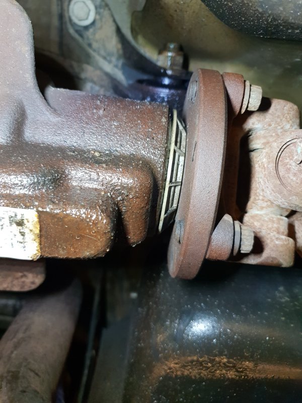

Zapytaj na fb https://www.facebook.com/krystian.nieckarz.3
Tak to niewiem, ale jak jest wyciek tak jak na zdjęciu to niema co ruszać.
