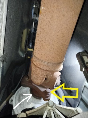

Podczas przeglądu przed zimą mój mechanik zwrócił uwagę, że czuć lekkie luzy na wale i pokazał mi dokładnie w którym miejscu.
Ja podczas jazdy tego nie czuje, nawet przy większej prędkości, ale polecił wizytę u kogoś wyspecjalizowanego w tych autach.
O czym może świadczyć luz w tych okolicach? Ja jedyne co słyszę, to podczas ruszania chropotanie jak auto stoi po nocy lub gdy trzymam hamulec na D, to muszę wcisnąć bardzo mocno do końca, aby nie było drgania.
Zdjęcie podrzucam w załączniku o jaki fragment chodzi.
Dzięki z góry

ten typ tak ma , jak nie cieknie olej to nie ruszać

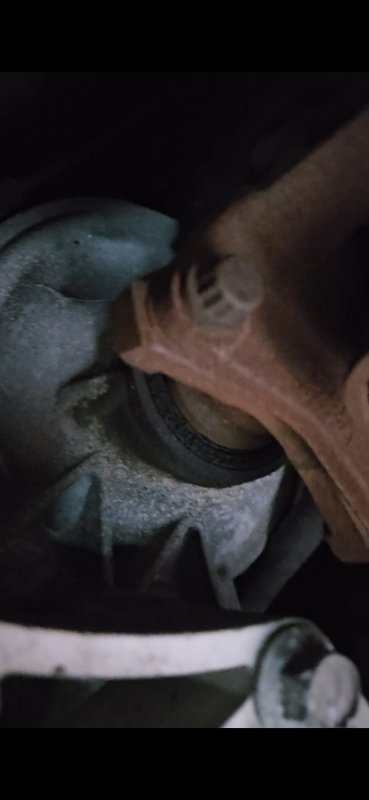

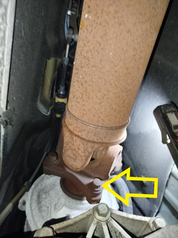

Szanowni byłem na przeglądzie i diagnosta stwierdził nadmierny luz na wale przy skrzyni. Luz jest "góra dol" i "lewo prawo" około 3-5mm. Dodatkowo uszczelniacz między wałem a skrzynia się poci lekko olejem. Co mam zamówić aby ten luz zniwelować? Czy trzeba ściągać i rozbierać skrzynie? Z góry przepraszam i dziękuję poprzednikowi za wykorzystanie jego zdjęcia.
Luz jest w miejscu białej strzałki. Pojawił mi się z przodu regularny stukot przy niskich prędkościach ustępujący podczas hamowania. Może pochodzić od tego?

Up. Moje zdjęcie.

nie ruszać , ten typ tak ma
jak nie cieknie olej , jak nie znaczy terenu to tez nie ruszać

Olej nie cieknie. Stukow przy gwałtownej zmianie też nie ma.
