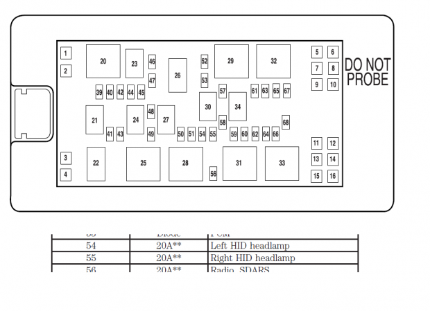

przednia prawa lampa mi nie swieci, niedawno wymieniono zarowki (i lampy tez zreszta).
Przeszukalem juz pol internetu, rozpiski fuse boxow ale nigdzie nie moge znalesc informacji czy/ktory bezpiecznik jest od lamp mijania (wydawaloby sie, ze powinny byc dwa, po jednym na lampe)
help?
gt 2005 prawa przednia lampa - bezpiecznik

nie będzie to to:

Re: gt 2005 prawa przednia lampa - bezpiecznik
dzieki!
ciekawe, w diagramie jaki znalazlem bylo
54 10A** PCM Delay
55 -- Not Used
ale sprawdze jak mam pod maska
54 10A** PCM Delay
55 -- Not Used
Znalazłem to w user manualu do 2008 GT bo sam teraz szukam bezpiecznika od świateł ale tylnych. Rodzi się pytanie czy były zmiany w elektryce pomiędzy modelami w przedziale 2005-2009?
no niestety
jezeli dobrze czytam diagram, to ten z czerowna ramka to 54 a ten z zolta (pusty) to 55 - czyli to nie moga byc swiatla (chyba, ze powodem braku swiatla jest brak bezpiecznika
http://pho.to/9LvsU" onclick="window.open(this.href);return false;
pomysly?
pomysly?
Znalazłeś rozwiązanie? Na necie jest taki schemat:
http://iihs.net/fsm/?dir=40&viewfile=He ... olamps.pdf" onclick="window.open(this.href);return false;
wychodzi na to że sterowanie lampami z przodu wychodzi z SJB (to przy nogach pasażera). Możesz jeszcze sprawdzić jeszcze bezpieczniki 59, 63 i 67 ale jakbyś miał je wypalone to nie działoby więcej rzeczy.
Możesz jeszcze badać kabelek po kabelku czy się czasem nie przepalił wg tej instrukcji:
http://www.justanswer.com/ford/4asdu-fo ... stang.html" onclick="window.open(this.href);return false;
dzieki! jade jutro do mechanika, niech szuka
moze po prostu nie ma bezpiecznikow od lamp tam...
