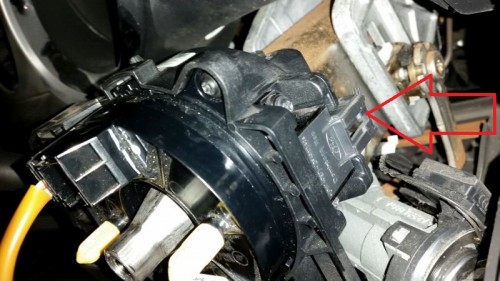

Ostatnio zauważyłem, że regulacja wysokości kierownicy nie działa zbyt płynnie i chciałem do niej zajrzeć. Niestety zdjęcie samego plastiku z kolumny kierowniczej nie dało zbytnio dojścia, zdjąłem więc airbag, kierownicę i całą taśmę airbag z modułem - przy okazji zauważyłem, że przy tym module jest jakiś czujnik (zlicza obroty kierownicy? patrz załącznik), ale nie posiadał on wtyczki (w V6 Premium jej nie ma?)

Teraz sobie przypomniałem, że pojawiło się przy maksymalny skręcie (ale dodam, że podczas zdejmowania i zakładania nie zostało to ruszone, aby nie było, że jeden obrót zrobiło w L lub P).
Podejrzewam, że być może będzie trzeba zrobić kalibrację położenia, tylko ciekawe, że przy tym czujniku nie ma wtyczki.

Tylko tam jest jeszcze z tyłu obejma metalowa, która wchodzi w łapy czujnika i prawdopodobnie zlicza obroty, ale dlaczego krzyczy, skoro jak już wspomniałem nie ma tam wtyczki do tego czujnika.RAFAŁ (GROSZEK) pisze:tasiemka w kierownicy jest do airbaga nie do esp
