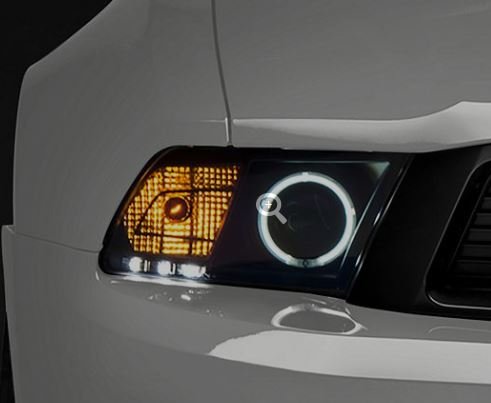

Obecnie w moim koniu mam zamontowane lampy Raxiom, jak na załączonym foto. Z tego co się orientuje tam do mijania i długich jest żarówka H9. Niestety świeci ona w nocy bardzo słabiutko.
Zastanawiam się nad wymianą, ale jako że się na tym nie znam chciałabym zasięgnąć opinii osób, które wiedzą więcej w tym temacie. Czy lepiej poszukać jakichś ledów czy dobrej jakości halogenów? Czy zmiana halogena na led nie wiąże się z jakimiś problemami w elektryce skoro wcześniej zamontowane były tam halogeny

W moim zdaniem elektrycznie nic nie powinno być ale sprawdziłbym najpierw jakie masz teraz żarówki (firma etc) bo może to są jakieś najtańsze, słabe i może sama wymiana na lepszej jakości, mocniejsze pomoże.
W swoich lampach na "żarówki" ostatnio montowałem układ hid (żarnik, przetwornica etc) i wszystko jest ok jeżeli chodzi o elektrykę ale mam też w planie wrzucić ledy dla uproszczenia układu, bo żarnik z przetwornicą oraz przejściówkami sporo miejsca zajmuje, sporo kabli i niepotrzebnie komplikuje układ.

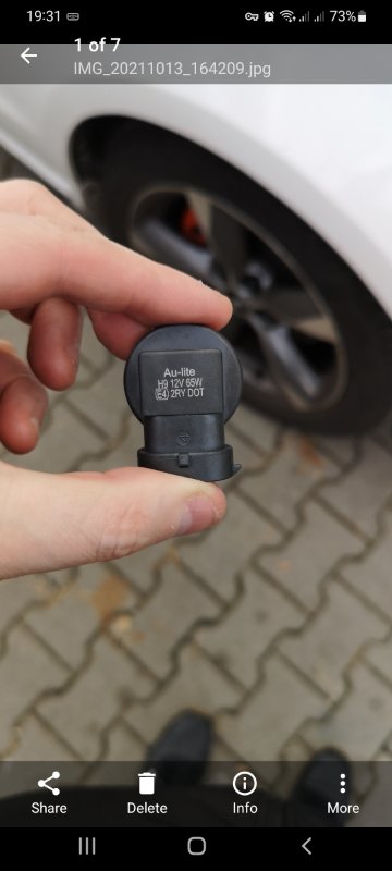

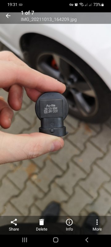

no właśnie teraz mam jakieś no name 12V 65W
problem w tym że nawet nie wiem jakie lepsze halogeny tutaj zamontować. Nie wiem czy patrzeć na V czy W? I czy im więcej tym lepiej czy jak

12v prawidłowo , 65w też - jak zamontuje więcej W to może przepalić instalację lub wytopić obudowę , wiec bym nie przesadzał
najlepiej kupić firmowe typu osram żarówki 12V 65W

Dokładnie. W dobrej firmowej żarówce parametry moga być te same, a efekt będzie dużo lepszy. Według mnie warte spróbowania.RAFAŁ (GROSZEK) pisze: ↑2022-04-28, 11:4812v prawidłowo , 65w też - jak zamontuje więcej W to może przepalić instalację lub wytopić obudowę , wiec bym nie przesadzał
