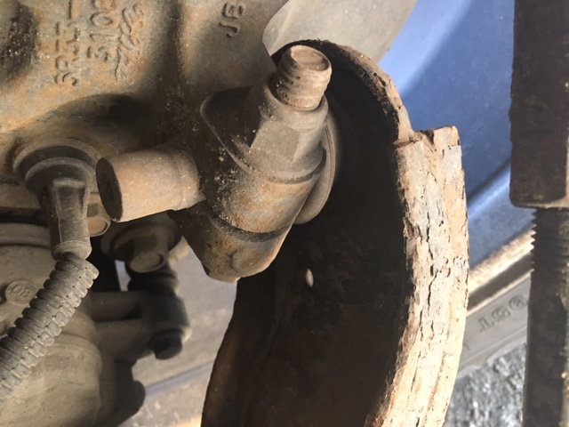

mam zagwozdkę - chcę wymienić sworznie wahacza przedniego dolne
pacjent : Ford Mustang 2010 ale silnik stary tj. 4.0
pytanie brzmi : czy końcówki od modelu 2005-2009 będą pasowały ?

po wysłaniu zapytania do serwisu forda otrzymałem odpowiedź :
"sworznie występują razem z wahaczem
cena netto za sztukę 1240zł
czas realiazcji zamówienia 4-5 tygodni"
wg ACDelco to chyba część numer : 45D1446

Bzdura:obiv4n pisze:sad : dzięki za odpowiedź
może ktoś potwierdzić tą informacje ?
wdzięczny bedę za odpowiedź w temacie
pzdr
http://www.americanmuscle.com/mustang-b ... -0510.html" onclick="window.open(this.href);return false;
http://www.americanmuscle.com/steeda-20 ... oints.html" onclick="window.open(this.href);return false;
http://www.americanmuscle.com/whiteline ... -0510.html" onclick="window.open(this.href);return false;
Do wyboru do koloru
a ja zawsze kupuje tu, i zwykle paczke mam w domu w 5-10 dni
https://www.summitracing.com/int/search ... cation=int" onclick="window.open(this.href);return false;
tylko zamawiaj standardowej długości, nie wersje extended (do tego trzeba sporo w zawiasie zmieniac)
